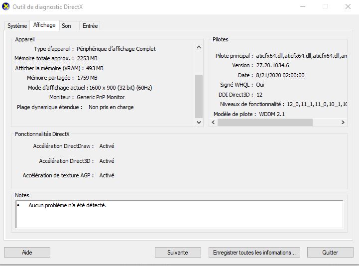

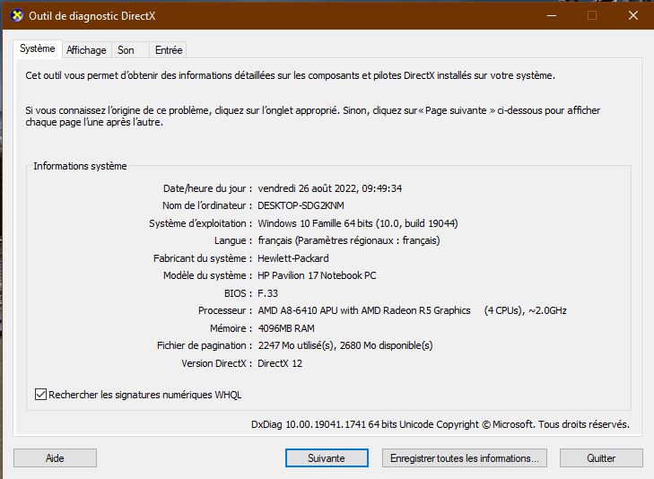

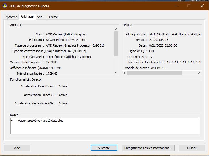

Voici les résultats de dxdiag :
Capture dxdiag système.JPG (66.97 Kio) Consulté 3182 fois
Capture dxdiag affichage.JPG (68.14 Kio) Consulté 3182 fois
Capture affichage 2.JPG (59.87 Kio) Consulté 3182 fois

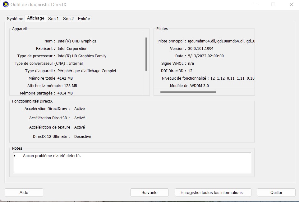

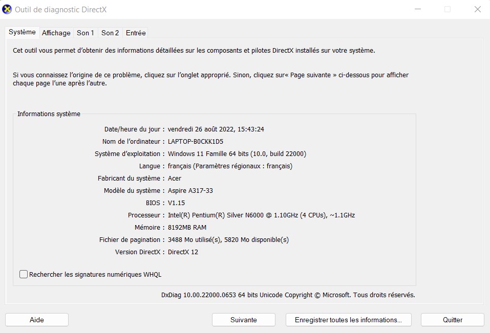

Re: Ecran noir en capture d'écran sur OBS studio
et peux-tu faire pareil sur le Win11 ? (dxdiag)
Peut-être que "generic PNP monitor" ne suffit pas pour ce programme.

Voici dx diag pour win 11 :
Capture dxdiag win 11 système.jpg (97.56 Kio) Consulté 3174 fois
Capture dxdiag win 11 affichage 1.jpg (97.27 Kio) Consulté 3174 fois
Capture dxdiag win 11 affichage 2.jpg (94.62 Kio) Consulté 3174 fois

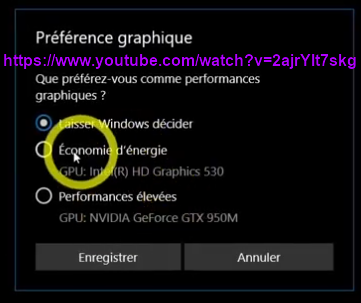

Une autre piste qui semble différente de celles de Malekal
(J'ai ajouté le lien dans l'image)
Capture du 2022-08-27 09-06-54.png (61.17 Kio) Consulté 3161 fois

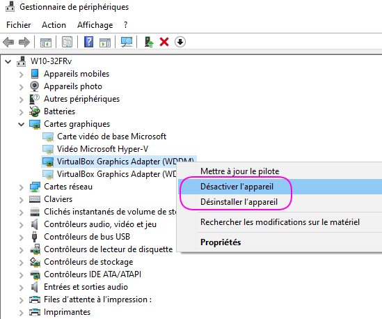

Une idée perso (réversible)
Dans le gestionnaire de périphériques -> cartes graphiques (plus afficher les périphériques cachés = ceux grisés)
Tu en as deux -> désactives (ou désinstalle) en une.
Image d'illustration (via un Windows en virtualbox)
Si tu désinstalles un périphérique caché (absent) il se réinstallera dès qu'il sera re-branché.
Si tu désinstalles un périphérique actif, (Windows fera probablement un malaise) mais il se réinstallera tout seul au prochain démarrage.

jjcojax a écrit :Une autre piste qui semble différente de celles de Malekal
Déjà fait et pas de résultat.

L'idée était de n'activer qu'une des 2 cartes avant de lancer OBS (1x la plus puissante, 1x la plus basique)(avec 1x :mrgreen: comme dans viens une fois)

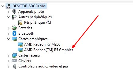

Euréka, en désinstallant une carte graphique, tout fonctionne parfaitement, et je retrouve la capture d'écran.
Mais alors, à chaque fois que je redémarrerai la machine, la carte se réinstallera, et il faudra recommencer ?
Capture de la carte que j'ai désinstallé :
Capture gest périph.JPG (27.41 Kio) Consulté 3141 fois
