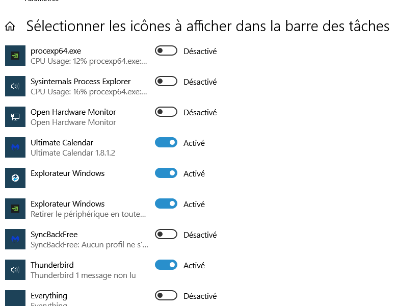

Je précise que dans paramètres de la barre de tâches > sélectionner les icônes à afficher, le centre de sécurité n'est pas visible!
D'ailleurs bizarrement, certaines icône désactivées y sont et d'autres non.

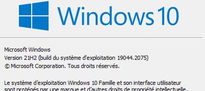

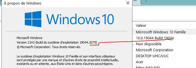

Toutefois une anomalie est visible entre ce que dit "Winver" et info système pour la version en cours.
Capture-anomalie entre info système et winver.PNG (20.43 Kio) Vu 3485 fois
Qu'en pensez vous?
P.S. c'est un Acer tout Nitro 6 cœurs théoriquement prêt pour Windows 11, dans paramètres "a propos", c'est la bonne version Winver

C'est le bon numéro 10.0.19044 de la version 21H2 la fin 2075 on va dire que cela concerne la dernière mise à jour.

La liste de "Sélectionner les icônes à afficher dans la barre des tâches" dans paramètres ne montre pas de "Windows Sécurity":
Capture-Windows security absent du choix.PNG (34.53 Kio) Vu 3458 fois

et dans les paramètres de barre de tâche, j'ai bien cet item invisible sur la tour Nitro, donc il y a autre chose :bizar:

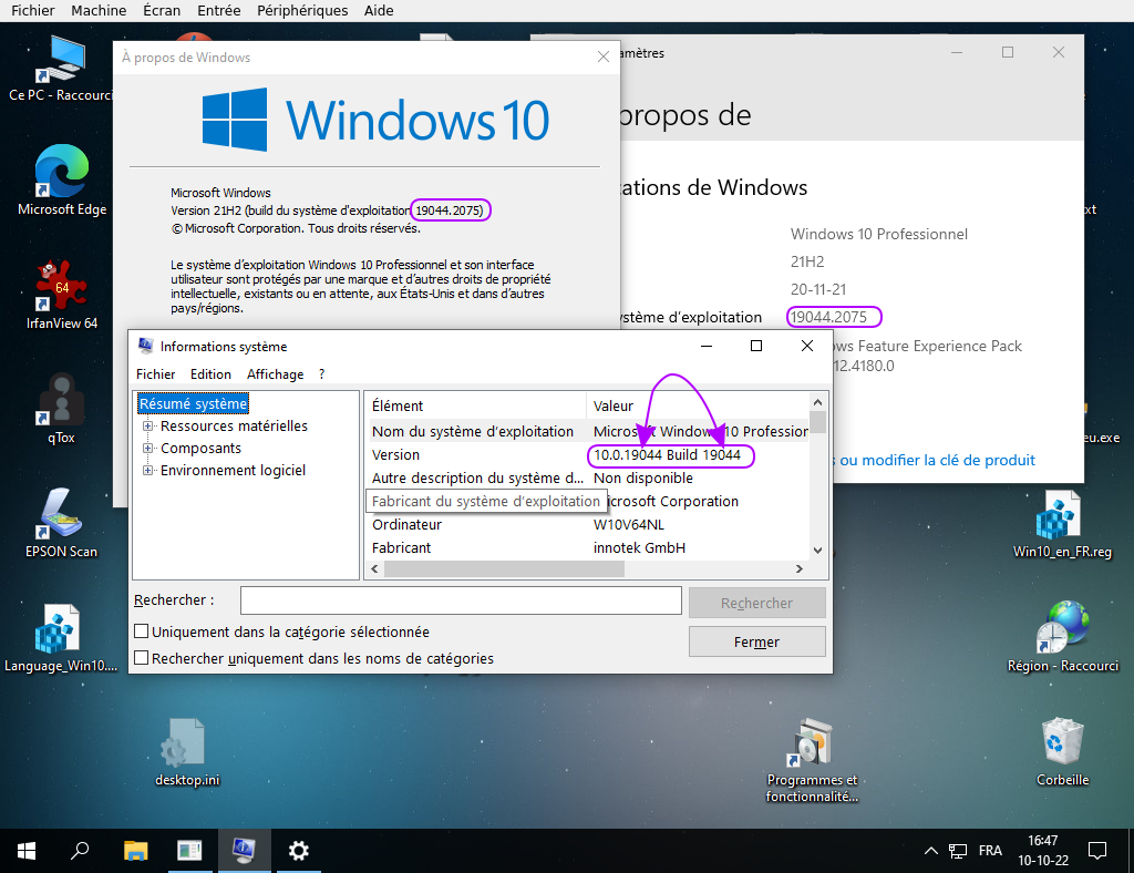

Sur mon w10, la version de winver est la même que sur info système.
Capture spécifications w10.JPG (22.02 Kio) Vu 3445 fois
Capture winver w10.JPG (24.66 Kio) Vu 3445 fois
