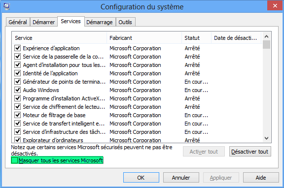

Pour l'instant sans solution probante, toutes les pistes valides pour Windows 7 semblent incompatibles ou sans effet... juste celle-ci, mais pas trop risquée: désactiver via MSCONFIG tous les services non Microsoft. Donc dans l'onglet Services, cocher la case "Masquer tous les services Microsoft" -> Désactiver tout:
ClassicShell est susceptible d'interfèrer avec le déploiement pour ceux qui l'ont installé, tandis que pour d'autres c'était l'antivirus.
