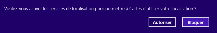

Re: Localisation cartes
La localisation se trompe un peu, mais c'est quand même dans le secteur.
As-tu autorisé la localisation ?
Ensuite, sur le repère indiqué, clic-droit -> Déplacer et tu fais glisser le repère sur l'endroit désiré.
