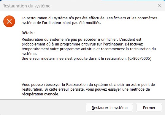

Depuis 3 ou 4 jours, le démarrage de windows 11 est très lent.
Pour illustrer, auparavant, la roue tournait 8 ou 9 fois, alors que là, il lui faut 20 tours avant de démarrer le pc.
J'ai tenté la restauration du système, mais elle a échoué.
J'ai retenté une restauration sur un autre point, mais elle vient d'échouer également.

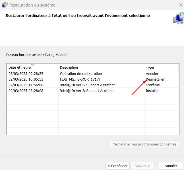

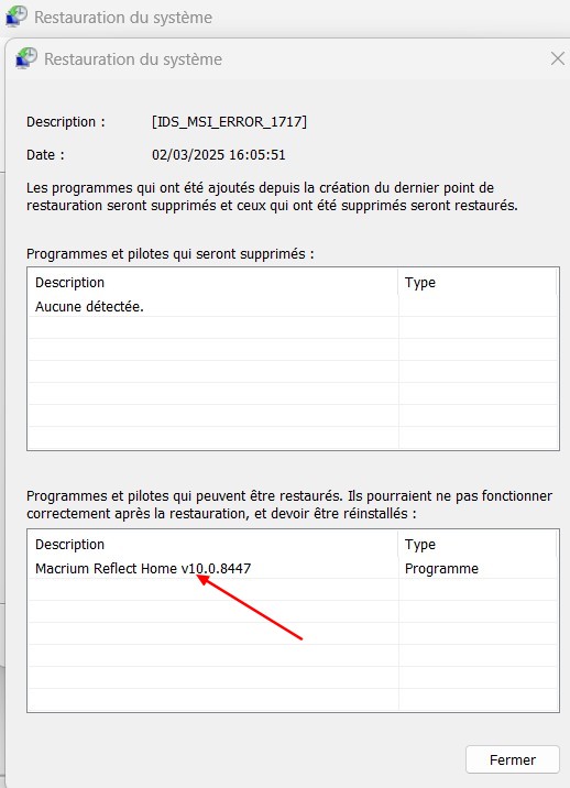

J'ai cliqué sur désinstaller et j'arrive sur çà :
Alors, avant de tenter les restaurations, j'ai supprimé un compte local que j'avais crée et sur lequel justement j'avais téléchargé macrium reflect, et bien sûr, je ne le trouve plus sur mon compte microsoft.

J'ai eu exactement la même chose avec "Macrium reflect free" : la MSI 1717 error, mais après la desinstallation, j'ai utilisé à tort ou à raison Everything pour virer toutes les occurrences Macrium sauf l'exe d'installation par prudence.

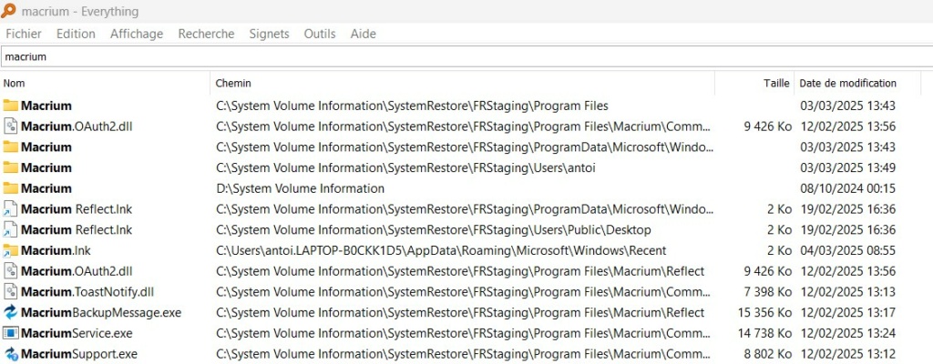

Verifier avec Everything si tu trouves encore Macrium .

Tout d'abord, j'ai tenté de supprimer tous les restes de macrium trouvés à l'aide de everything, mais ils sont protégés en écriture.
Sur "propriétés" des fichiers en question, impossible de supprimer la protection. Je décoche l'option lecture seule, appliquer, ok, mais on me dit que je dois avoir les droits admin, alors que je les ai.

Pensant que le problème venait du compte local, et ne sachant pas que macrium (que j'avais installé sur ce compte) pouvait être le responsable, j'ai supprimé ce compte.
Seulement, comme macrium était sur ce compte, ça a dù mettre le bazar.

Dans le point de restauration à l'installation de Macrium il y avait déjà "MSI ERROR 1715 :bizar:
Raison qui m'a poussé à désinstaller.
