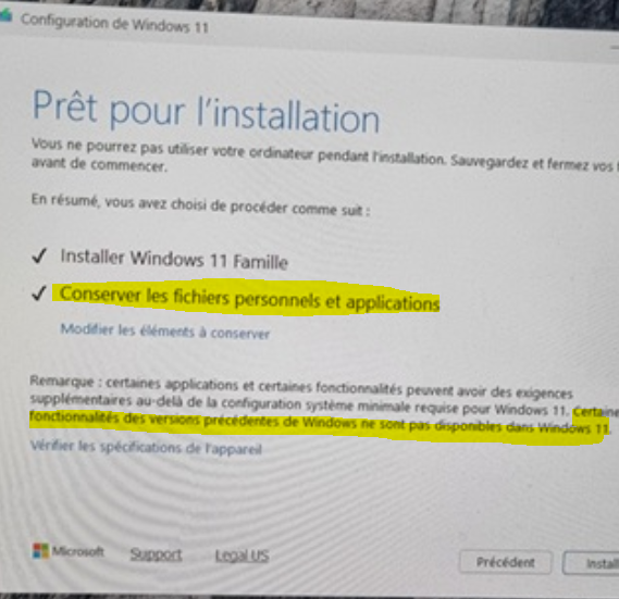

Suite de mon sujet;
Vérifications toutes faites avec Malwarebytes quitté, compte Microsoft activé:
A la fin du processus de montage de l'ISO, il y a eu cette indication:
Malheureusement il y a eu annulation à la toute fin de la mise à niveau depuis l'ISO 25H2 avec ce message final en encart:
"0x8007042B-0x2000D L'installation a échoué dans la phase SAFE_OS avec une erreur lors de l'opérateur MIGRATE_DATA"
Je n'ai aucune piste pour une mise à jour autre :bubulle: :bizar: :hein:

Messages : 4990
Re: Toujours pas de version 25H2 en vue dans Windows update-PC compatible
Je me sers occasionnellement de ce pc portable ASUS et me demande si ça vaut le coup de passer de 24 H2 à 25 H2 ?
De mon point de vue, non, d'autant que même sur un PC compatible, ça ne passe pas (encore) chez tout le monde.
Certaines mises à jour sont pour des PC avec puces "neuronales" ? En tous cas très récentes.
Il semble que la mise a jour n'apporte pas un plus.
Me concernant, je souhaite quand même updater pour des raisons de sécurité et les prochaines.
Certains la reçoivent d'autres non.
J'ai vérifié les USB pour les déconnecter, appliqué les procédures Dism etc. Et Sfc /scannow sans succès ni réponse négative dans le terminal (admin).
Voilà tout ce que je sais , laissons décanter :bizar:
P.S. il y a aussi la possibilité comme l'a indiqué jjcojax de faire un dual boot avec un Linux si tu as assez de place disque.
A chaque tentative, il faut recréer un point de restauration. (Image disque faite de C: avec Easus backup).
Je ré-essaie en désinstallant Malwarebytes selon les liens fournies par chantal11 ici: https://forum.security-x.fr/index.php?topic=40183.0
Toujours négatif pour la 3e fois, faut-il considérer VMware Workstation comme logiciel "exotique" (contient Zorin pour test) ?
