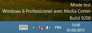

   bcdedit -set TESTSIGNING ON
  :fleche: effet collatéral: un superbe watermark au bas de l'écran :o
    W8 mode test.png (64.65 Kio) Consulté 17050 fois

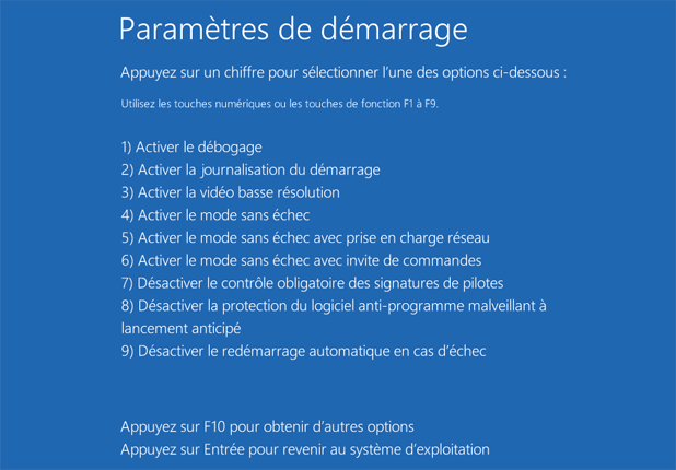

• par redémarrage en mode sélectif via Modifier les paramètres du PC -> Général -> Démarrage avancé:

La MAJ Windows 8.1 résous le problème avec le redémarrage en mode sélectif (en choisissant l'option 7, ça reste définitivement, même après redémarrage).
Le seul petit problème c'est que l'option "genre" n'existe plus dans le menu paramètres du PC. L'option "démarrage avancé" existe toujours dans le menu, mais pas au même endroit (faudra chercher, je ne me souviens plus où, désolé)

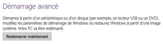

Re: Désactiver la vérification de la signature des pilotes
Sur Windows 8.1, le chemin à suivre est le suivant:

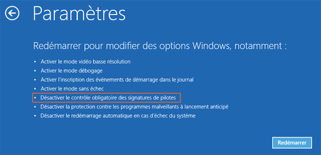

Modifier les paramètres du PC (raccourci WIN + I) -> Mise à jour et récupération -> Récupération -> Démarrage avancé:
Ensuite Dépannage -> Options avancées -> Paramètres... la disposition d'écran n'a pas changé depuis Windows 8:
