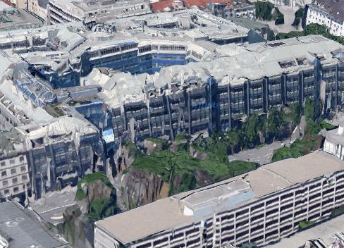

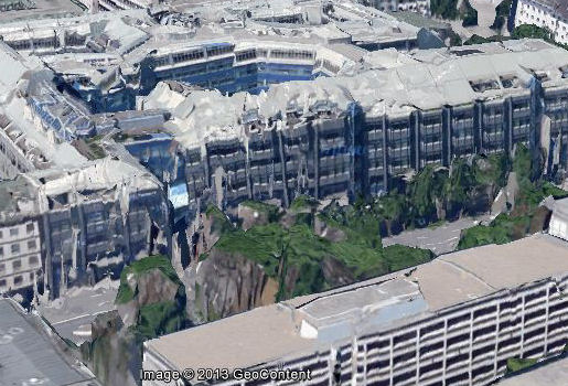

Évidemment en DX ça construit plus vite qu'en OGL puisque pas d'antialias, mais la qualité est tout aussi mauvaise. On dirait que Munich vient de subir un bombardement :(
EDIT : OK, pigé !
J'avais laissé les options de relief activées. Sans ça va nettement mieux, les bâtiments sont à nouveau d'équerre.

Ycor a écrit :On dirait que Munich vient de resubir un bombardement
J'ai droit aussi aux bâtiments saccadés à cause du facteur d'élévation :mrgreen:
