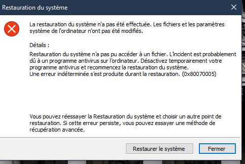

mais après avoir installé un programme (sûr) j'ai décidé de faire une restauration avant cette installation.
La machine a mouliné et à la fin, j'ai ce message :
Capture restauration.JPG (43.01 Kio) Vu 1350 fois
Je ne comprends pas, je n'ai pas d'antivirus autre que malwarebytes et windows defender (dont je n'arrive d'ailleurs pas à ouvrir l'interface).

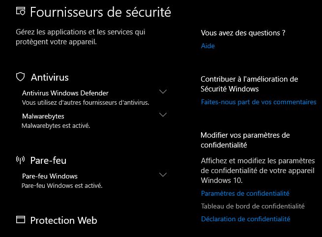

J'ai aussi ceci :
Capture sécurité.JPG (51.7 Kio) Vu 1350 fois
Infection ?
J'ai donc encore besoin de vos lumières ........... ! ;)

Il y a un patakess dans mon pc, car je viens d'avoir deux notifications :
- Malwarebytes a fait une analyse et n'a rien trouvé.
- Malwarebytes et windows defender sont tous deux désactivés, cliquez ici pour afficher les antivirus installés.
Et si je clique, je vois ceci :
Capture antivirus désactivés.JPG (49.21 Kio) Vu 1329 fois

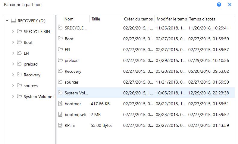

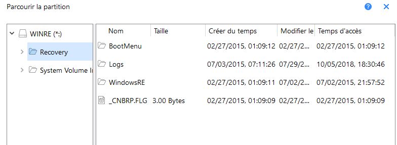

Je pense que ce sont ces captures que tu veux voir, mais si ce n'est pas le cas, dis m'en plus.
Capture gestion disque easeus.JPG (37.73 Kio) Vu 1317 fois
Capture gestion disque easeus2.JPG (68.49 Kio) Vu 1317 fois

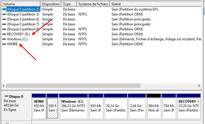

Il y a une chose qui m'inquiète dans ta configuration: c'est qu'il y ait 2 fichiers "recovery", un sous chaque partition, à moins que ta partition recovery (D) soit destinée à une restauration à "l'état usine" ?
Sous la version 1809 de W10, un seul fichier WinRe doit être présent dans le disque contenant l'OS. Je pense que c'est au niveau de ces deux partitions qu'il faut rechercher. Pour information je t'envoie une copie de mon disque système ainsi qu'une copie de ma partition de récupération que j'appelle "WINRE". je serai tenté de te proposer la suppression de ces deux partitions et de procéder immédiatement à la recréation d'une partition de récupération par la commande reagentc.exe" (reagentc.exe /setreimage /path (xxxx) \recovery \windowsRE ) car il n'y a vraiment aucune similitude entre les contenus de nos partitions WinRE

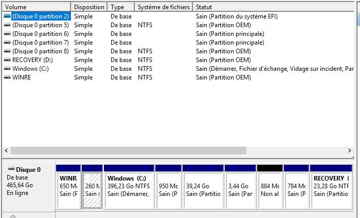

Je veux bien essayer la solution qui consiste à supprimer ces deux partitions, mais quel est le risque, n'étant un pro de ce genre de manips ?
Si je comprends bien, il suffirait de supprimer les 2 partitions simplement par un clic droit et "supprimer" (avec EASUS PARTITION MASTER) ?
Ensuite, appliquer la commande citée pour "recréer" une autre partition avec tout ce qu'elle doit contenir ?
Est-ce que ce sont bien ces deux partitions complètes que je devrais supprimer ?
Capture gestion de disque.JPG (81.25 Kio) Vu 1296 fois
N'étant pas pro, et ayant déjà fait une fois une récupération avec conservation des données, avec tout ce que cela comporte comme travail après, je renouvelle ma question : Quel risque si ça ne fonctionne pas ?
