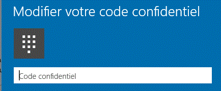

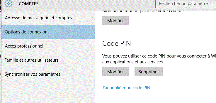

2 choses:
- le mots de passe c'est normal qu'il le demande, soit celui de Microsoft, tu peux en créer un simplifié de 4 chiffres à la place soit un code pin (on a le choix) ou celui d'un compte local sans le compte Microsoft idem.
Capture-code pin.GIF (49.67 Kio) Consulté 3745 fois
Capture-code pin modifier.GIF (14.36 Kio) Consulté 3743 fois
