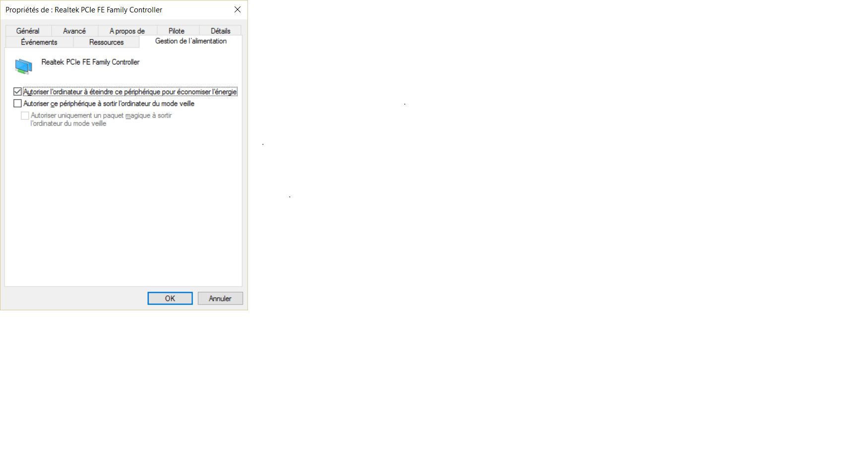

Il me semble avoir trouvé la solution.
Dans le gestionnaire de périphériques pour la carte réseau, la souris et le clavier j'ai décoché la case "autoriser ce périphérique à sortir l'ordinateur de veille" dans l'onglet Gestion de l'alimentation.
Apparemment c'était suffisant....
Mais je ne comprends pas pourquoi ça marchait très bien avant.
Impeccable, ça doit être ça j'avais vu déjà une chose comme ça ailleurs.

Blogus a écrit :Bonjour,
Bonjour Blogus,
Merci pour le tuyau. :D
Je viens de décocher cette case pour la souris, le clavier et le touchpad.
Bravo à toi. :super:

Ce topic m'a permis de découvrir l'existence de paquets magiques sur les ordinateurs https://fr.wikipedia.org/wiki/Wake-on-LAN
Sans titre.png (64.29 Kio) Vu 7260 fois
Je comprends mieux le caractère fantasque du mien. :mdr:
