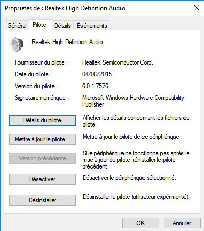

Qu'as-tu comme version de pilote dans l'onglet Pilote ?
07-02-2016 09-38-01.jpg (77.89 Kio) Vu 2919 fois

Concernant mon pilote, il est de la date : 28/07/2015 - Version : 6.0.1.7571.
Impossible d'en obtenir un plus récent par la mise à jour depuis le gestionnaire.

Bon c'est celui que j'ai sur mon Asus, ça fonctionne chez moi, je suppose que c'est bien un "Realtek Hight Definition Audio", comme dans l'image de Chantal11, donc il faut chercher ailleurs :hein:

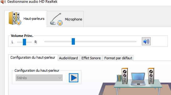

Tape audio dans la recherche de paramètres, regarde si les haut parleur(s) est coché dans gestionnaire audio Realtek:
Capture-gestionnaire audio realtek partiel.PNG (33.61 Kio) Vu 2914 fois

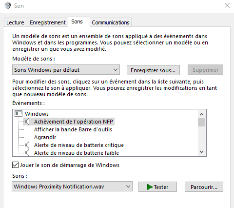

Il y a du avoir un changement!! Dans gérer les périphérique audio teste le son comme sur image jointe, onglet son:
Capture-tester le son Windows.PNG (18.85 Kio) Vu 2914 fois
