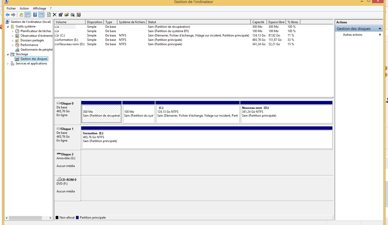

1* avant de faire toute manipulation , installation d un nouveau logiciel comme par exemple TDSSKiller.exe , j effectue une sauvegarde avec arconis (on sait jamais )
2* donc je mets mon disque dans le lecteur de dvd et la horreur il ne détecte pas le disque sous windows , aucune trace du lecteur dvd sous windows , bizarre ....
3* je redémarre quand même mon pc , afin qu il boot sur le dvd arconis , le pc me dit pas de disque de démarrage , bon sens mais c est pas possible cela ...
4* j éteins le pc et je pense changer le cable sata du dvd d emplacement (je pense car au fait par accident je change celui du dd )
5* tiens le lecteur dvd est reconnu cette fois , mais pour une raison inconnue la sauvegarde se plante
6* j eteins le pc et je regarde l emplacement des câbles sata et c est la que je vois que j ai changer celui du dd et non pas du lecteur dvd
7* je remet donc le câble sata du dd comme au début et je change le câble sata du lecteur dvd de place
8*je relance mon pc je fais mon image et je redémarre sous windows , surprise plus de souris ni de clavier
9* j inverse la souris et le clavier des ports usb je redémarre et la mon pc redémarre comme un éclair
donc je soupçonne un soucis matériel , mais comment savoir ce qui déconne , es ce que mes câbles sata sont bien mis , je veux dire dans le bon ordre
pour l instant voici comment je les ai connectes
broche orange au dessus de cet emplacement le lecteur dvd
a cote du lecteur dvd le disque dur B
en dessous du dd B celui avec le windows

Que de péripéties pour simplement lancer une analyse avec un outil !
Pour tes branchements, difficile de répondre quand on n'a pas le PC sous les yeux, c'est à toi à vérifier tes branchements en te référant au manuel technique de ta carte-mère.
Si c'est un souci d'ordre matériel, seul le remplacement de l'élément concerné pourra résoudre le problème.

flexi2202
Messages : 85
Enregistré le : dim. 14 févr. 2016 14:48
Re: pc extrement lent
Message par flexi2202 »
bonjour
merci pour la réponse
voila tout tourne a merveille depuis que j ai changer l ordre des câbles , donc je reviendrais avec le rapport de l outil , si cela recommencerais a déconner
tant que c est stable je préfère laisser stable
