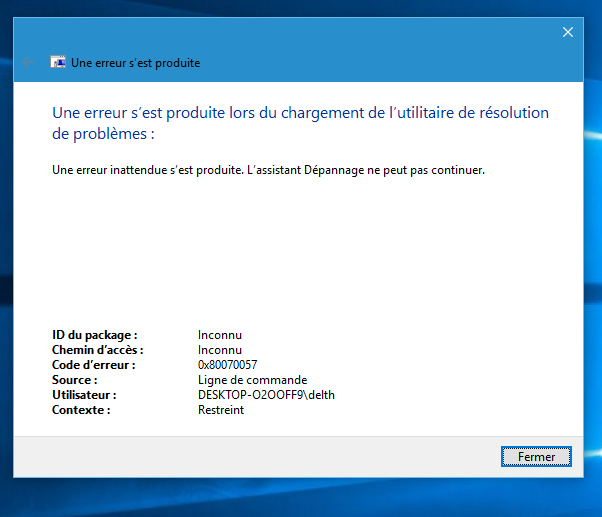

Merci pour ton info; j'ai bien suivi la procédure indiquée: "ouvrir PSP avec le bouton droit de la souris...." mais je ne peux poursuivre car j'obtiens le message figurant en pièce jointe

L'utilitaire de résolution des problèmes est intégré à Windows.
Le message d'erreur que tu as obtenu est ennuyeux, car il peut être dû à un dysfonctionnement de ton système.
Il est possible, mais pas certain, que des fichiers système de Windows 10 soient endommagés.
Tu peux tenter une réparation du système avec la commande sfc/ scannow dans une invite de commandes en tant qu'administrateur.
Comme il est possible que le fichier qui utilise le diagnostic soit enregistré sur une partie du disque dur endommagée, je te conseille aussi de contrôler ton disque avec la commande chkdsk /f /r

Comme me l'avait conseillé Mwonex, j'avais fait une réinstallation de PSP X7, mais cela n'avait pas résolu mon problème. Antérieurement à cette réinstallation j'avais lancé les commandes SFC/ SCANNOW et CHKDSK mais ni l'une ni l'autre n'avaient trouvé d'anomalies sur mon disque C. Avant de recevoir la réponse du forum PSP (qui ne me conseillait rien de plus que ce que toi et Mwomex me proposiez) je suis allé "fouiner" sur internet pour connaître l'origine de mon erreur 0x80070057 et surtout le moyen de la corriger. Pour cela je te renvoie à l'url suivante: https://support.microsoft.com/fr-fr/kb/982736. M'étant souvenu qu'il m'arrive parfois d'avoir la même erreur lorsque je fais des sauvegardes d'image système m'obligeant dans "la foulée" à effectuer une deuxième sauvegarde mais sans avoir une nouvelle fois l'apparition du message d'erreur, j'ai procédé à un aménagement de la règle préconisée sous l'url ci-dessus et je l'ai exécutée (remplacement de la virgule décimale par un point); cette solution paraît bizarre, mais bon, je l'essaie et je verrai bien. Pour l'instant, mon pb à disparu (temporairement ou définitivement ???) qui vivra, verra. Si à l'usage cette solution s'avérait ne pas en être une, je reviendrai sur le forum.
