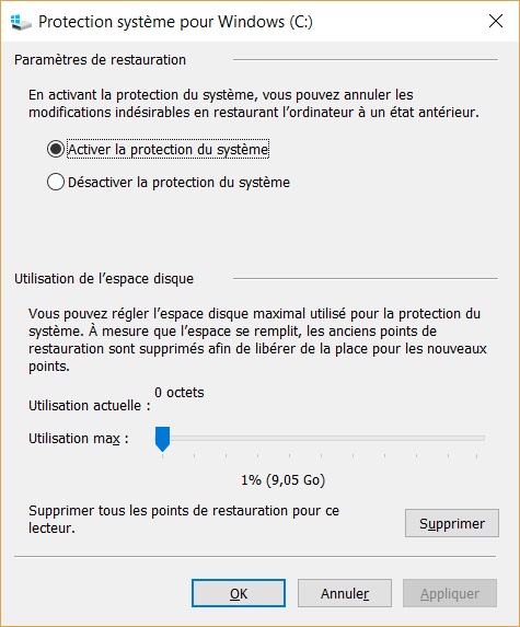

Depuis une semaine, je constate un dysfonctionnement de Delfix.
Bien que je coche "Purger la restauration système" et que la protection du système soit activée, Delfix supprime les points existants mais ne crée pas de point de restauration, contrairement à ce qu'il indique dans son rapport.
J'ai augmenté l'espace alloué à 20 % pour tester, mais cela n'a rien changé.
Je crée donc désormais un point manuel après le passage de Delfix, mais c'est un bug que je ne m'explique pas.
Il date de dix jours au maximum.
Après le passage de Delfix
Sans titre.png (17.59 Kio) Vu 1160 fois
Après création d'un point manuel
Sans titre2.png (17.61 Kio) Vu 1160 fois

Je sais bien que Delfix n'a pas pour fonction de gérer les points de restauration, tâche dont je m'acquitte très bien moi-même lors de la maintenance hebdomadaire de mon pc.
Cependant, le fait que Delfix indique dans son rapport qu'il a créé un point de restauration alors que c'est faux est un bug, et cela ne se produisait pas avant.
Depuis mon premier post, j'ai testé Delfix sur un autre pc sous Windows 10, avec un résultat identique.
Effectivement, j'ai vérifié l'absence de tout point de restauration en simulant une restauration système et j'ai obtenu un message du système indiquant qu'aucun point de restauration n'existait.
Cette anomalie est bien réelle, je l'avais déjà constaté le 19/08/2016, mais pas le 15/08/2016.
C'est donc récent et indépendant de la mise à jour Anniversary Update.
Comme indiqué précédemment, il me suffit de créer moi-même un point manuel, mais ce dysfonctionnement est dangereux pour les utilisateurs qui ne vérifient pas la création effective du point de restauration pourtant indiquée dans le rapport Delfix.txt, tel que celui qui est joint dans mon premier message.

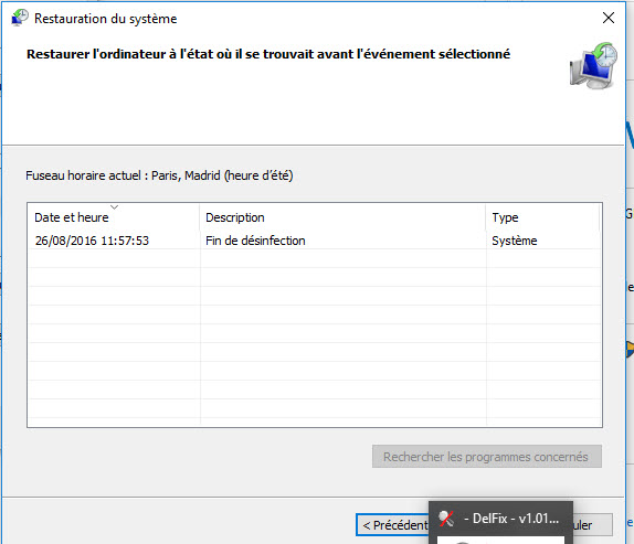

Je l'ai signalé .... mais pour info chez moi le point est bien créé
26-08-2016 11-59-44.jpg (58.92 Kio) Vu 1153 fois
