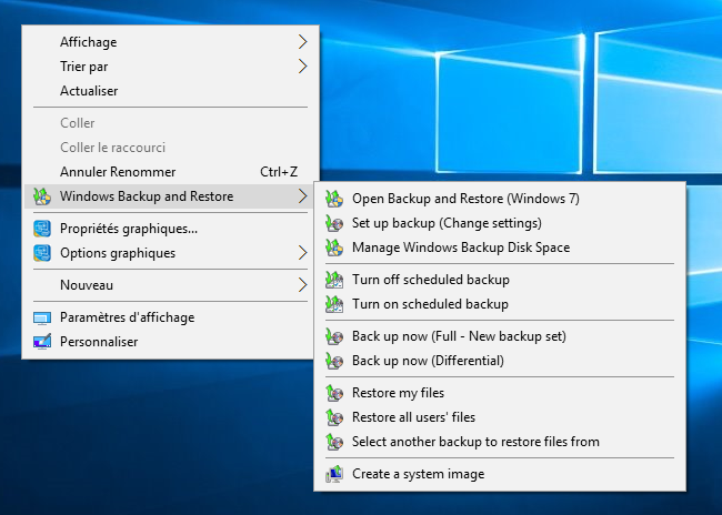

En Anglais, c'est facile à comprendre, actif et exploitable, toutes les fonctions sont réunies en une seule liste de type "cascade":
Capture-sauvegarde windows en cascade sur bureau.PNG (153.41 Kio) Vu 1458 fois
On reconnait facilement les différentes options de la sauvegarde et de la restauration.
Bien entendu il faut un lecteur externe (recommandé) ou au moins une partition définie pour sauvegarder
Le fichier texte se copie dans le bloc note, puis il suffit de changer (renommer) le suffixe .txt en .reg (un avertissement pour indiquer que cela change la fonction du fichier (en allant vite)
Ensuite on obtient un fichier avec l’icône caractéristique des reg (registre). Il suffit d'un clic droit = fusionner pour obtenir le résultat attendu.
Voici le fichier texte en Anglais à coller et transformer en fichier .reg, mais un autre est disponible en Français en bas, avec une image claire.

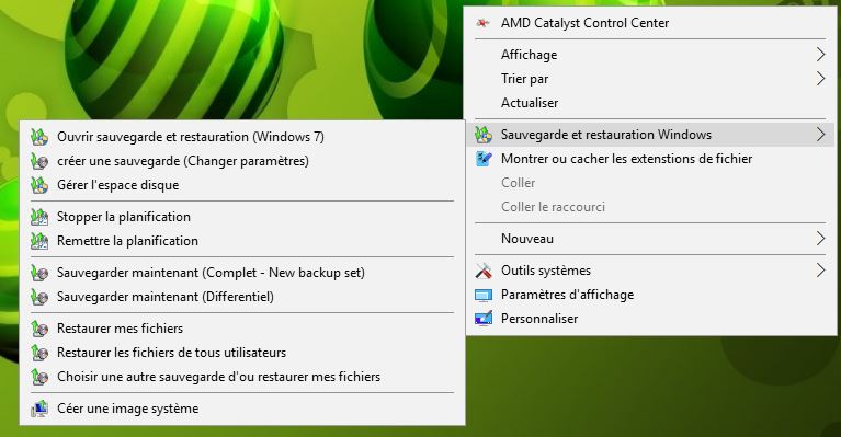

Il est facile de franciser ce fichier, notamment certains mots entre " ", peut-être même qu'il en existe déjà un?
Je tente ça, ça n'est pas sorcier, en Français le code à copier et renommer en .reg sera ce qui suit:

Soit:
Capture-raccourci cascade sauvegarde en Français.JPG (57.48 Kio) Vu 1452 fois
