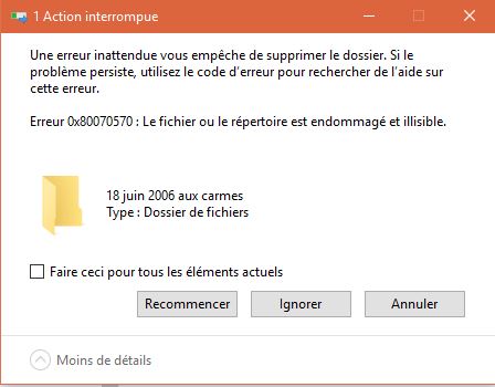

En revanche, j'ai voulu effacer le peu de fichiers qui étaient copiés sur cette clé, et j'ai eu ce message pour un fichier :
- erreur.JPG (32.66 Kio) Vu 3082 fois
Si cette clé USB est fichue, comme je le pense, il n'y a pas mort d'homme, et comme j'en ai racheté une nouvelle, je crois que qu'elle va passer au broyeur !
