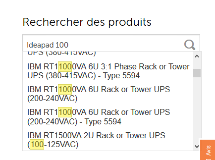

Non il n'a pas répondu sur ce point, il devrait aller sur le site pour vérifier la façon de faire une réinitialisation
http://support.lenovo.com/fr/fr/globalp ... &linkTrack
ou alors https://www.google.fr/search?q=restaure ... TtUs2Zk9AP
Capture-rechercher les produits.PNG (18.54 Kio) Vu 2020 fois
