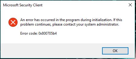

Ben voilà ca a rebooté et tout semble être rentré dans l'ordre.
le firewall est de nouveau opérationnel et dans système, mon windows est de nouveau affiché comme activé :super:
J'ai juste une erreur qui s'affiche lors du démarrage de windows quand j'arrive sur le bureau:
erreur security client.JPG (21.72 Kio) Vu 3211 fois

Il n'y a aucune trace de Microsoft Security Essential dans ces rapports.
Tu n'avais pas désinstallé cet antivirus incompatible Windows 10 avant de procéder à la mise à niveau vers Windows 10 ?

Pour Microsoft Security Essential je crois qu'il a été automatiquement désinstallé lors de la mise à jour de Windows 10 puisque je ne l'ai pas moi même désinstallé, à moins que ce soit l'installation de nod32 qui l'ai enlevé car j'utilise cet antivirus depuis très longtemps (depuis XP exactement), mais j'en doute fortement.
