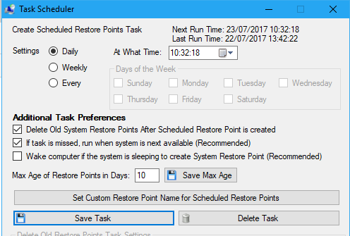

- Pour revenir au sujet: "Comment supprimer points restauration choisis", j'ai configuré "Restore Point Creator" pour qu'il supprime les points datant de plus de 10 jours. En parallèle, je crée un point automatique tous les jours. Reste à mettre ça en accord avec la place nécessaire.
Capture-supprimer les anciens points de restauration automatiquement.PNG (22.23 Kio) Vu 1709 fois
Bien sur je vérifierai les points et la place qu'ils prendront, et en cas de changement important je créerai un point manuellement.
On n'est pas obligé de créer une tâche automatique, mais ça évite les oublis ;)
