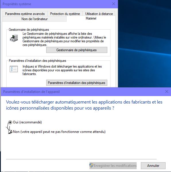

Il existe 2 méthodes (en fait 3 si on a une version pro entreprise):
1- Par les propriétés système (PatriciaG)
tutoriels-astuces-f26/topic3405.html

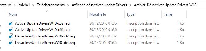

Je te signale que tu peux télécharger un fichier zip (qui contient les exécutable de registre .reg) qui te permet de le faire plus facilement dans ce sujet, ils contiennent une fois dézippés dans leur dossier les éléments 64 bits pour activer ou désactiver les updates de fabricants tiers.

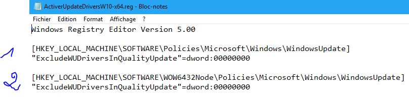

exemple contenu activer 64 bits:

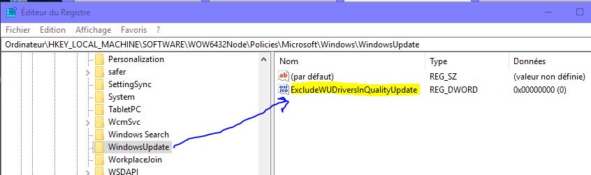

C'est moi qui ne comprends pas, tu n'as pas à créer de dossier, il existe ces deux clés, avec 2 clés WIndowsUpdate créées pour chacune
HKEY_LOCAL_MACHINE\SOFTWARE\Policies\Microsoft\Windows\WindowsUpdate
et celle ci très différente
HKEY_LOCAL_MACHINE\SOFTWARE\WOW6432Node\Policies\Microsoft\Windows\WindowsUpdate
non
..."WOW6432Node\Policies\Microsoft\Windows\WindowsUpdate"
Celle que tu cites est incomplète:
Cette clé est ici et mène à la nouvelle valeur (DWORD 32)créée: "ExcludeWUDriversInQualityUpdate"
Q'on retrouve facilement en les collant dans la ligne de texte nouvelle en haut du registre, puis OK
Capture-2e clé créée.JPG (43.81 Kio) Consulté 7876 fois

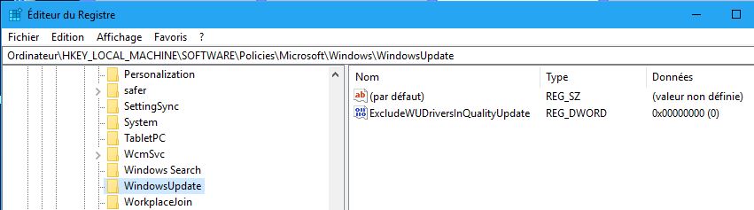

de même pour l'autre clé, il se peut qu'il aie fallu créé une nouvelle clé "WindowsUpdate", puis la valeur DWORD (32) "ExcludeWUDriversInQualityUpdate" à laquelle on attribue 1 ou 0 en cliquant sur modifier (clic droit)
première clé à un autre endroit:
Capture-1ere clé.JPG (39.75 Kio) Consulté 7876 fois
Je ne peux rien t'indiquer d'autre..

bon apres avoir appeler un ami, il ma expliqué qu'il sufisais de faire un click droit sur les cle et faire fusionné
Re: desactiver l'installation automatique des pilote windows 10
Oui ça c'est pour utiliser les fichiers .reg déjà proposés, ou double clic, c'est idem ;)
