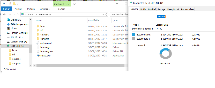

C'est une clé de 8 Go comme le montre l'image suivante :

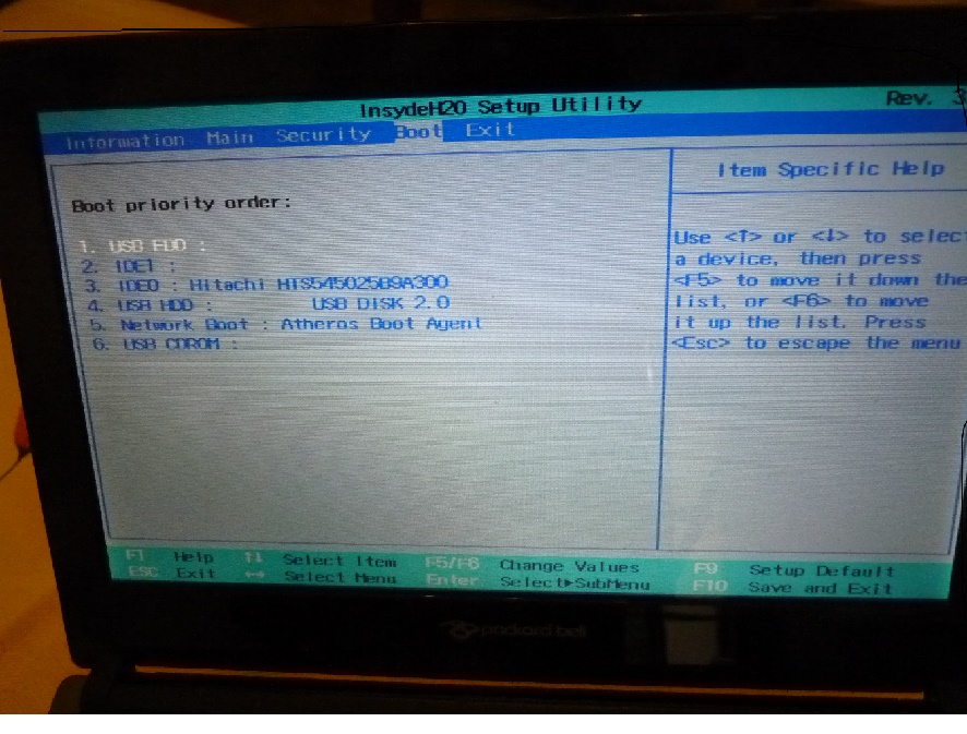

Ensuite, sans les images de ton BIOS, on ne peut guère avancer sur le forum.
...il faut poster des photos des menus de ton BIOS.
Voici une photo du BIOS

- La clé USB 8Go, crée directement par MS MédiaCreationTool.exe pour Win10 32 semble correctement gravée (image de son contenu postée Sam 2 Déc 2017 11:33 et Dim 3 Déc 2017 16:29 )
- Le boot priority order à bien été modifiée pour permmtre le démarrage sur la clé USB (photo d'écran Dim 3 Déc 2017 16:29 )

Nous n'en sommes plus à d'éventuelles subtilités d'accès au boot
Mais si justement.
Si tu ne parviens pas à booter sur un support externe, soit celui-ci n'est pas bootable, soit tu commets une erreur de manipulation, soit la machine est endommagée (le moins probable).
Plusieurs sites indiquent F8 au démarrage sur Packard Bell pour accéder au boot menu.
https://forum.pcastuces.com/comment_acc ... s85637.htm
En modifiant l'ordre de boot du BIOS, c'est possible aussi, mais je déconseille cette méthode quand l'autre fonctionne.
Tu peux vérifier que ta clé est bootable sur une autre machine.
Tu peux aussi tenter de booter sur cette machine sur un autre support bootable si tu en possèdes un ou si quelqu'un t'en prête un.
A ce stade, à distance, je ne peux rien faire de plus.
