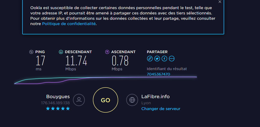

Oui mon ordi est lent surtout en navigation j'ai l'impression, voici le résultat du test de débit, qu'en pensez-vous?
vitesse internet.PNG (73.54 Kio) Vu 2250 fois

Pour les drivers, c'est bon.
Le pilote graphique est customisé OEM, c'est pourquoi les drivers TLD ne s'installent pas.
Comment es-tu connecté à Internet exactement ?
Si c'est la fibre, alors ton débit est médiocre.
Sinon, ton débit descendant est globalement acceptable, ton débit montant est plus médiocre.
Refais des tests en ne branchant que ton pc sur la box Bouygues et en débranchant les autres appareils.
Privilégie la navigation sous Edge, plus rapide que Firefox à mon sens.
Privilégie une connexion Ethernet plutôt que Wi-Fi.
Tu as 4 Go de RAM, c'est assez peu et cela aussi contribue à ralentir le PC.

Non je n'ai pas la fibre, c'est l'ADSL je crois ; et je suis connecté en wifi.
Cela implique que je me branche un câble entre mon ordi et le box c'est ça? Et je débranche la télé? Et s'il y a un autre ordi connecté en wifi, je le déconnecte?
Il serait intéressant de faire avec une connexion Ethernet ('par câble).
Si la télé est éteinte, inutile de la débrancher.
DE même, si l'autre pc est éteint, ne le déconnecte pas.
L'objectif est de tester ta bande passante avec ton seul portable connecté à la box.
Je ne connais pas la configuration de la Bbox, mais je suppose que tu as une interface en ligne, comme c'est le cas pour la Livebox Orange.
Dans cette interface, un débit est annoncé.
Consulte-le pour le comparer au débit réel que tu as.
Tu peux aussi téléphoner à Bouygues pour demander des précisions sur ton débit et l'accès à cette interface, si tu ne sais pas comment faire.

C'est bien l'interface dont tu donnes le lien.
Tu trouveras dans cette application le débit annoncé par Bouygues.
Refais des tests de bande passante (un en Ethernet si possible et un en Wi-Fi) avec les autres appareils éteints et sans lancer d'autre application sur ce pc.
Ensuite, si les débits que tu obtiens sont très inférieurs aux débits annoncés par Bouygues, appelle le support Bouygues pour obtenir une assistance (tests de tes appareils, conseils pour améliorer ta connexion, remplacement de la BBox, etc.)
