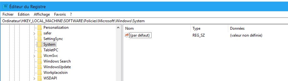

Normalement, le registre se présente comme indiqué "avant" application du .reg (très anodin), il ajoute une clé
Dword "EnableActivityFeed" dont la valeur est 01 ou 00 pour faire court, facile à enlever manuellement, mais tu as raison, il fait toujours:
1- sauvegarder le registre avant (exporter la clé en question suffit dans le dossier de son choix avec un nom)
- Capture-registre avant application du .reg timeline.JPG (40.8 Kio) Vu 3674 fois

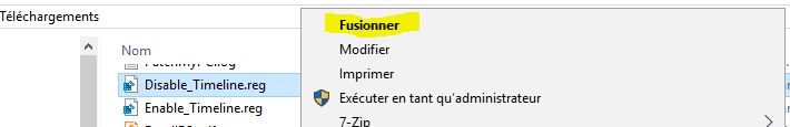

Application par clic droit:
- Capture-fusionner .reg ou double clic.JPG (19.34 Kio) Vu 3674 fois

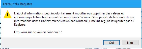

Bien entendu tu auras un avertissement:
- Capture-avertissement .reg.JPG (30.85 Kio) Vu 3674 fois
Mais il est clair que le contenu que j'ai donné est sain et facile à contrôler en modifiant le suffixe .reg par .txt (avertissement sans problème dans un sens ou l'autre), et en l'ouvrant dans un bloc note.
