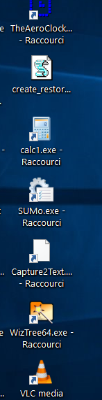

Images jointes (écran brouillé et de nappe avant changement de cover. Remonté à l'identique
Capture-écran brouillé en rouge.PNG (59.98 Kio) Vu 1310 fois

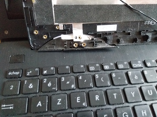

Cover et nappe écran:
Annotation-nappe d'écran Asus sur dalle et charnière.png (355.29 Kio) Vu 1310 fois

édité le 4/11/2018:
j'ajoute les photos de l'ancien capot bien cassé dont l'attache de charnière ne tient que par un collant argent.
Il est (décalé sur le portable) exactement à la place qu'il avait avant, i.e. au-dessus de la nappe
Les point de fixation devenus inutiles devaient tirer sur le fil de nappe je crois
capot pc Asus ancien cassé.jpg (108.8 Kio) Vu 1293 fois
