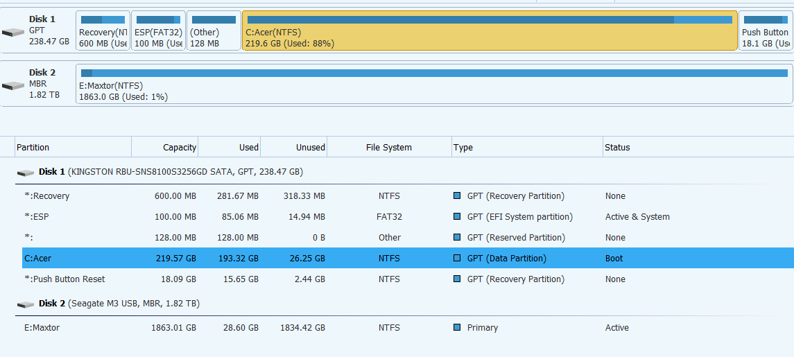

depuis de nombreux mois, wondows essaye de m'installer une grosse mise à jour, mais j'ai constamment le même problème et un code d'erreur .
J'ai compris que le problème était lié à une partition réservée du système, dont la taille était insuffisante pour permettre la mise à jour.
Une copie d'écran de Minitool partition montre le problème :
Il ne reste que 15 Mo sur la partition system ESP et rien sur celle d'en dessous...
Aujourd'hui, windows m'indique que ma version ne bénéficiera plus des mises à jour de sécurité, donc suis contraint de me lancer...
Le problème, c'est que j'ai quelques craintes (naturelles ?) de tout casser en me lancant dans la modification des tailles de ma (mes ?) partition(s).

Je ne suis pas sur que une partition réservée soit seule en cause, il ne reste pas beaucoup de place sur C: non plus moins de 20%.
Donc au cas ou tu voudrais agrandir cette partition, il faudrait qu'elle soit:
1- contiguë à C:, ce qui suppose pas mal d'opérations sous MiniTool PartitionWizard
2- que la place sur C soit déjà suffisante quand même pour le système et échanges.

C'est pourquoi je te conseille de voir plus tard pour cette solution a mon point de vue, de plus la partition ESP est classiquement de 100 Mo et c'est le cas.
Cependant il existe un moyen sous EFI, mais risqué pour le recovery qui risque de passer en RAW:

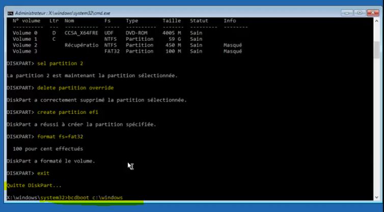

Cependant on peut supprimer la partition EFI pour la recréer avec Diskpart et bcdboot pour lui redonner sa taille sans les dossiers inutiles qui l'encombrent, il faut d'abord repérer ou se trouve cette partition, c'est sans doute la meilleur solution:
Capture-recréer la partition de boot avec Diskpart.JPG (39.53 Kio) Vu 5013 fois
C'est un extrait de la video https://www.youtube.com/watch?v=-nSzGqL ... u.be&t=433 MakMak
dans laquelle on arrive dans options avancées de dépannage, puis invite de commande pour utiliser diskpart.

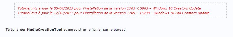

Je crains que cette version ne puisse être mise à jour directement par Windows update:
https://support.microsoft.com/fr-fr/help/13853
Nous sommes passés par la version 1703, puis actuellement 1709.
Le nettoyage reste une excellente chose.
Je ne vois pas comment faire une mise à jour, à part tenter une mise à niveau sans perte de données si la machine le permet.
Applique ces conseils de mise à niveau:
https://answers.microsoft.com/fr-fr/win ... 31c8df9a39
Capture-extrait du tutoriel chantal11 mise à niveau.JPG (26.98 Kio) Vu 5005 fois
Cette procédure résume ce qui est donné sur ce site, cependant si tu as des problèmes, je pense que tu auras des solutions.
C'est ta version qui était obsolète et ne pouvait être mise à jour.
