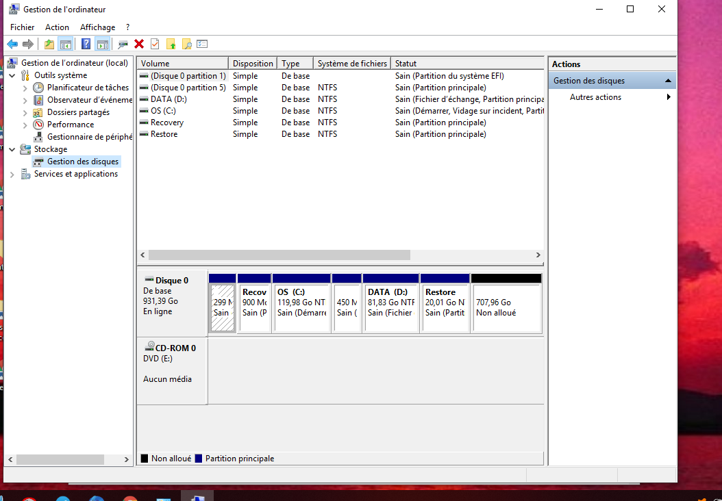

Mon ordinateur portable est sous windows 10; pour augmenter l'espace du disque C, j'ai acheté un ssd de 1to pour remplacer mon ssd de 200 Go que k''ai cloné; or, je me retrouve avec les mêmes partitions qu'avant et les mêmes espaces pour C et pour D et un espace non alloué de plus de 700 Go que je voudrais partager entre le C et le D, mais je ne sais pas comment faire, car cet espace non alloué n'est pas à côté du C; je ne sais pas non plus si je peux prendre sur les autres partitions pour augmenter la partition de C et celle de D; de plus je n'ai jamais partitionner de disque ; pour être plus clair et concret je mets ici en fichier joint mon gestionnaire de disque ; ou dois je faire autre chose de plus pratique et plus simple? Cordialement
Augmenter les partitions de mon ssd éloignées les unes des autres

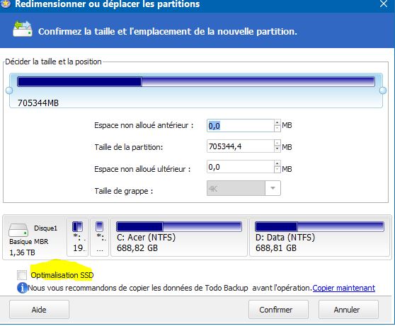

Exemple sur ma version déjà ancienne de EPM 10.2 voir la coche optimisation SSDDéplacer une partition ou un volume
Pour déplacer une partition ou un volume:
1. Sélectionnez une partition / un volume, cliquez sur Déplacer / Redimensionner dans la liste des fonctionnalités .
2. Faites glisser cette partition / volume pour définir sa nouvelle position.
3. Cliquez sur OK lorsque vous êtes prêt. Toutes les modifications apportées à la structure du disque seront suspendues jusqu'à leur application dans la liste des opérations en attente .

J'ai partagé en deux l'espace non alloué; j'avais déjà EaseUs Partition Master; j'ai cliqué sur D pour le redimensionner mais que je fasse glisser la clé vers la droite ou vers la gauche cette partition perd de l'espace; de plus à droite, avant d'atteindre la première partition créée dans l'espace non alloué de 700 Go, il y a d'abord une partition "Restore" de 20 GB dont 11 utilisés, ensuite un espace non alloué de 1011 KB (voir ma capture d'écran i dessus); j'aimerais savoir ce que je dois faire maintenant et ce qui va se passer
Ce que je ne comprends pas c'est qu'après avoir optimisé les deux partitions nouvellement crées, "stockage"dans les paramètres windows 10 indique pour chacune d'elle de 353 Go : 353 Go libres et 607 Mo utilisés dont 575 pour le système et espace réservé et 32,4 Mo autre, mais elles apparaissent comme entièrement libres toutes les deux
PS : j'ai envoyé ce même message sur votre/ta (je ne sais pas si on se tutoie ou on se vouvoie) messagerie privée dont l'adresse est indiquée

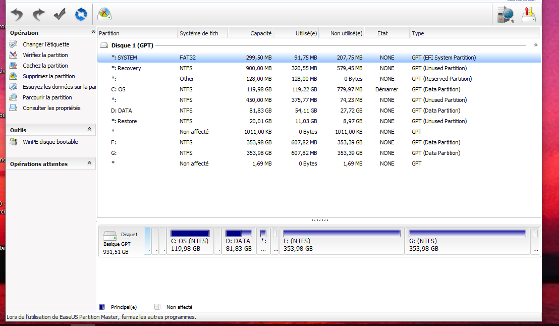

je fais suite à mes trois derniers messages : voici une capture d'écran avec EaseUs
- Pièces jointes
- Photo du ssd : C, D les deux nouvelles partitions, les espaces non alloués et non affectés, et restore
- Capture.PNG1.PNG (145.82 Kio) Consulté 4502 fois
Re: Augmenter les partitions de mon ssd éloignées les unes des autres
L'usage sur le forum (et en général) est de se tutoyer, pour des raisons de facilité, rien à voir avec les rencontres "IRL"
Je te passe deux liens qui ont pu résoudre ces types de problème, et semblables au tien qui devraient t'aider avec la participation d'autres membres:
discussions-generales-f21/topic3571.html
discussions-generales-f21/topic5524.html
Il faut bien sur éviter de supprimer la partition WinRe, mais elle peut aussi être refaite.
L'optimisation revient à réaligner le SSD après clonage, traduction. (quelques MO ce n'est rien), ne te perd pas la-dedans.
https://translate.google.com/translate? ... l=en&tl=fr
Comme je te l'ai dit, il faut vérifier le résultat de l'action avant de valider (appliquer).
Bizarre que tu ne puisse pas "déplacer les partitons", il peut être utile de donner des lettres provisoirement à celles qui n'en n'ont pas.

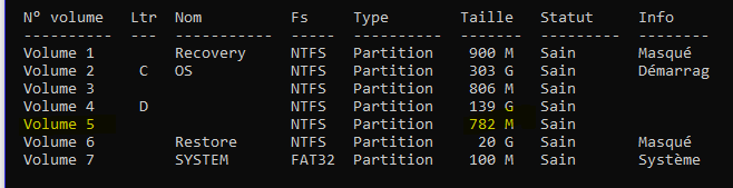

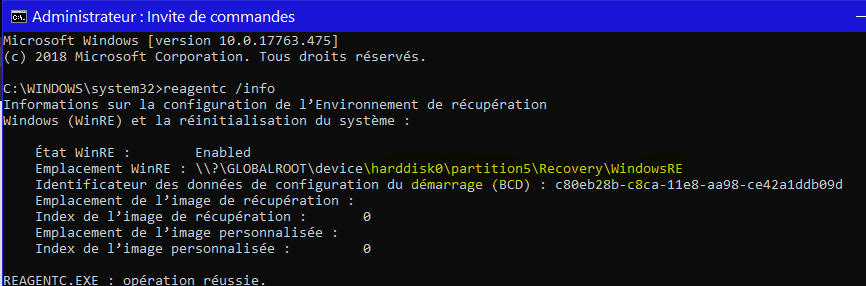

J'ai testé de nouveau les logiciels, je reconnais que ce n'est pas simple, si on a oublié depuis.
Il serait utile de savoir ce qu'est la partition entre C et D etc. Ainsi la partition WinRe se reconnait avec les conseils suivants:
discussions-generales-f21/topic5524.html#p32028
"Diskpart
"list disk
"select disk 0 (pour moi selon le volume)
"detail disk...N°5
Après on peut "explorer" sous Easus Partition Master. Je pense que tu as du sauvegarder les données, par ailleurs, l'ancien disque sert aussi de sauvegarde.
Il faudrait vérifier a quoi correspond cette partition de 450 Mo, pas sur qu'elle soir indispensable.
