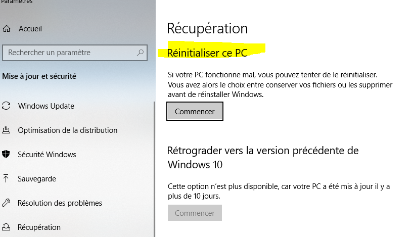

Merci du retour, quelle réinitialisation as-tu faite pour info, celle de mise à niveau ou l'une de celles ci?
https://support.microsoft.com/fr-fr/hel ... -reinstall
L'une de ces 3 là, ou avec le support d'installation?
Capture-réinitialiser PC Windows 10.PNG (145.56 Kio) Consulté 2638 fois

Celle de ta capture d'écran !
Pour tout dire je n'y croyais pas trop mais j'avais le temps....
