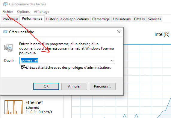

Capture-créer commande powershell en mode admin.PNG (25.8 Kio) Vu 1226 fois
puis appliquer la commende en copier coller;
PowerShell -ExecutionPolicy Unrestricted
 Get-AppXPackage -AllUsers | Foreach {Add-AppxPackage -DisableDevelopmentMode -Register "$($_.InstallLocation)\AppXManifest.xml"}
patienter et ensuite redémarrer.
Vérifier si le menu est là soit par clic droit, soit en tapant Win + x
