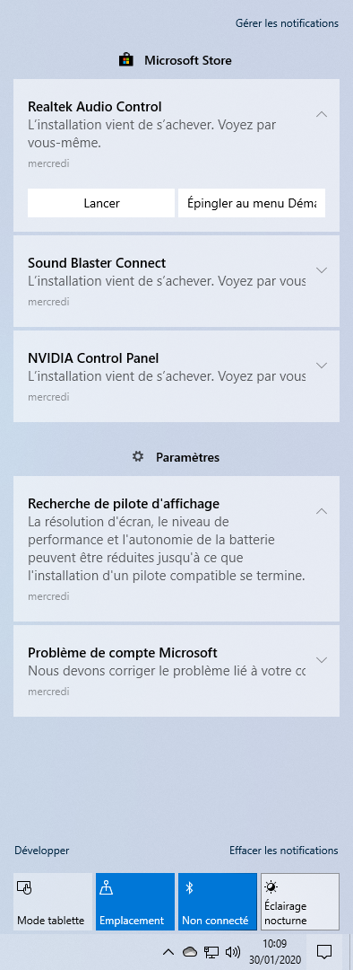

Résolu! bête comme chou, comme d'habitude, j'explique:
A la suite de tes réflexions notamment sur l'affichage, ensuite sur la mise à jour du PC de Madame qui mettait un temps infini à se faire pour la dernière update, contrairement à mon portable de même vitesse de CPU, je me suis aperçu d'une carte SD restée dans le lecteur (invisible pour moi, trop discrète) bien sur ça a été résolu en retirant ladite carte SD.
Ce matin, avant de tenter de réinstaller Windows avec le DVD, je me suis souvenu que j'avais (à la dernière récupération) utilisé un câble DVI => HDMI pour l'écran TV. Je le retire avant de recommencer la procédure….. et là, avant même que je puisse aller sur boot (par F12), Windows 10 s'ouvre avec tous ses attributs!
On vois les notifications:
Capture-écran Windows 10 notification.PNG (291.57 Kio) Consulté 2218 fois
Il était installé, mais avec un mauvais affichage comme tu le pressentais :oops:

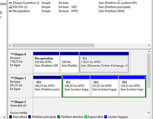

Reste l'aspect du disque en 3 parties (SSD) qu'en pense tu, si ce n'est pas abuser? Je vois le lecteur de récupération, le SSD est en 3 parties et non 4. Une question sur ce disque amovible invisible car déconnecté qui comporte une lettre affichée.
Capture-aspect disque WIndows 10 suite réinstallation.PNG (25.73 Kio) Consulté 2218 fois

Je préfère ça, car même neuf, je commençais à avoir des doutes sur un problème matériel (type disque dur défectueux, ou processeur).
Je n'ai pas vraiment compris ton problème sur les partitions.
Le disque 0 le SSD partition principale en 3 partie qui correspond au système lecteur C, le lecteur de récupération, et la partition du système EFI.
Tout ceci est normal sur ton SSD de 120 Go.
Et sur l'autre disque.
Le disque 1 lecteur D (Data) 1 partition principale plus 3 partitions logique ,F,G,H.
Tu voudrais que ce soit comment ?
A plus.
Helper en Sécurité
Re: [RESOLU] Mise à niveau sans perte de données échec écran noir suivi d'impossibilité réinstaller
Pour le disque HD je sais, c'est moi qui l'ai partitionné, pour le SSD, c'est juste parce que il était en 4 parties à l'origine 'Acer" plus 1 non allouée, mais je ne veux rien de plus, c'est OK comme ça :D
Maintenant y a plus qu'à (j'ai erré alors qu'un simple câble.../%à$# :o )

D'accord le problème c'était avant avec les partitions d'Acer maintenant c'est tout bon.
