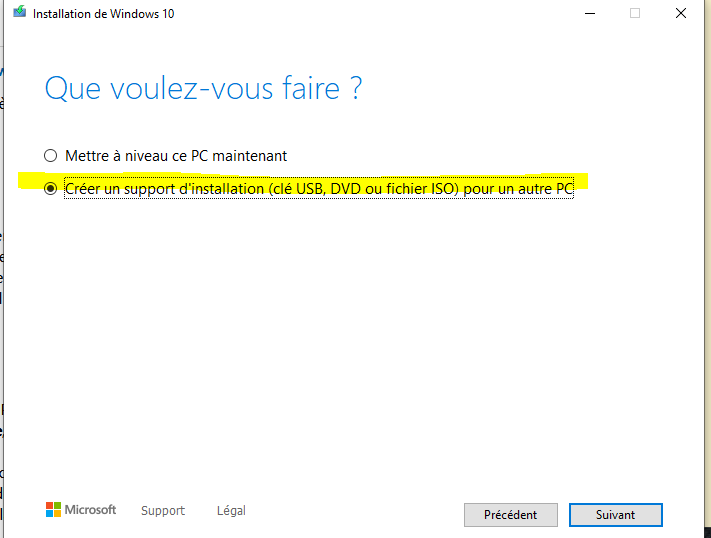

tu fais erreur, l'outil MediaCT n'installe pas si tu vas choisis l’ISO.
Il y a bien inscrit installation, mais à un moment tu choisis soit ISO soit l'autre:
Capture-choix créer un support WS 10.PNG (14.14 Kio) Consulté 3646 fois
Voilà tout :hein:

j'ai donc :
supprimé le dossier reagent xml
utilisé l'outil media creation tool ; c'est exact qu'à un moment on choisit " créer un support d'installation ... "
en pratique, tout tient dans la clé USB dans 12 Go environ
il y a sur la clé USB cela :
Cela devrait permettre si le pc bug au démarrage de réinstaller windows 10 ; je pense en cliquant sur " boot " , je ne sais plus avec quelle touche du pc :bizar:
