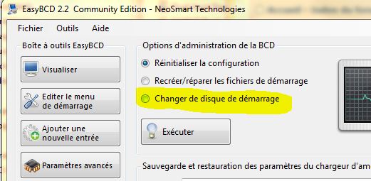

Un moyen peut-être :
EasyBCD possède une option permettant de changer le disque de démarrage. Je n'ai jamais testé, mais ça peut être la solution.

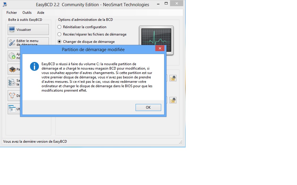

Explication: j'ai utilisé EasyBCD comme tu le dis. Une fois la tâche exécutée par le logiciel, j'ai eu cette fenêtre:
Test modif mbr.jpg (115.73 Kio) Consulté 2735 fois
Je me suis dis que si ca a marché, en redémarrant, j'aurai un problème, puisque le BIOS est configuré de manière à booté d'abord sur l'ide, ensuite sur le sata. Effectivement, ca s'est passé comme ca. Donc j'ai modifié le BIOS de façon à démarrer sur le SATA, et magie, ca a marché! (j'ai pas testé de démarrer sur le sata en débranchant l'ide = flemme).
