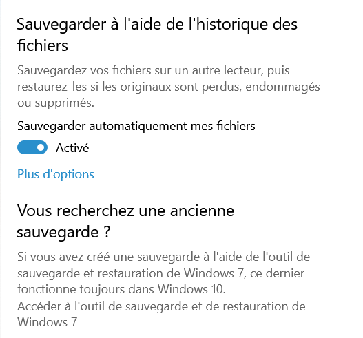

Je sauvegarde également les données à l'aide de l'historique des fichiers:
Capture-Sauvegarde des fichiers par l'historique.PNG (25.61 Kio) Consulté 3160 fois
