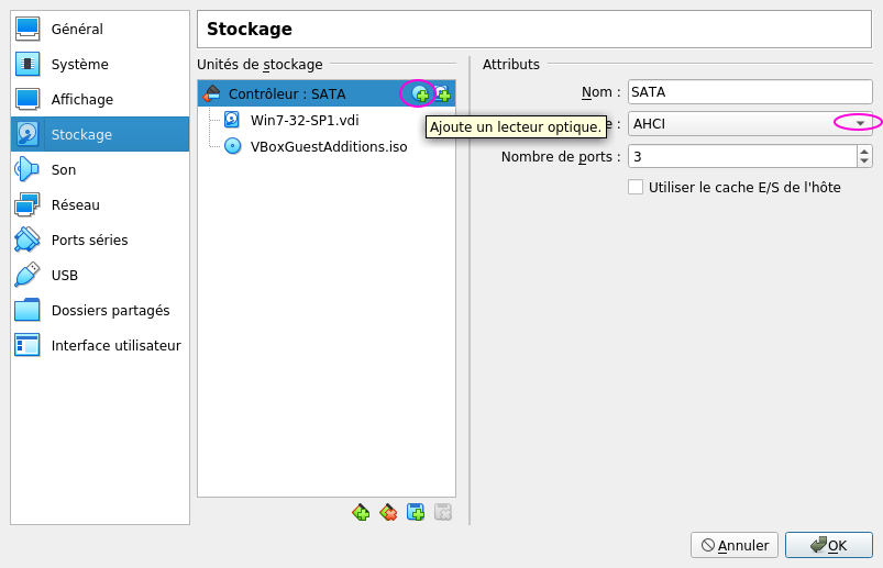

Pour sélectionner un fichier ISO (ajouter un lecteur optique)
ajouter un lecteur optique.png (50.68 Kio) Consulté 1703 fois

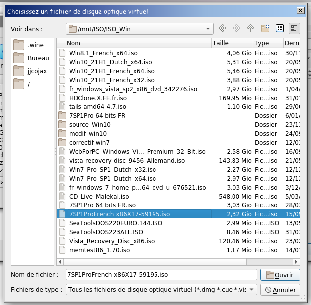

Choisir un fichiers ISO (que tu as téléchargé) (probablement dans ton dossier téléchargements)
choisir son fichier ISO.png (126.29 Kio) Consulté 1703 fois

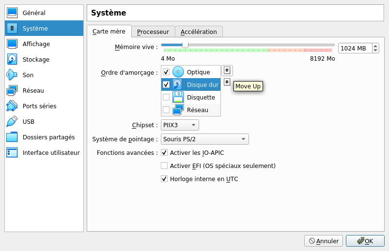

et mettre le DVD en 1er pour le "Boot"
Capture du 2022-02-26 00-32-19.png (55.53 Kio) Consulté 1703 fois
Après installation, tu changes l'ordre de "boot" ou retire le fichier ISO de la machine virtuelle
