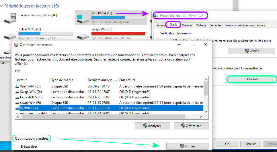

Messages : 756
Re: Lenteur du boot sous windows 11 22H2
Suite,
Comme il n'y a pas de retour (pas compris ?), j'ajoute une image.
On y voit que Windows propose uniquement optimiser pour un SSD
et
Défragmenter pour un Disque dur classique.
