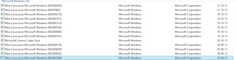

Mais la première chose à voir est de vérifier que les 3 ou 4 mises à jour Windows Update, dont surtout le gros package KB2883200 qui actualise la 8.1 RTM, ont bien été installées.
Ci dessous

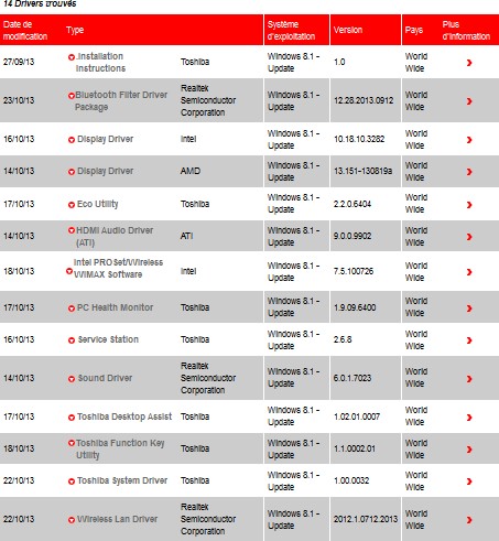

Par ce lien: http://www.toshiba.fr/innovation/generi ... tepbystep/
Suivre l' "Etape V" :
Problème reglé lors de la mise à jour de "Display Driver Intel".
à jusqu'au prochain bugg.. :?
