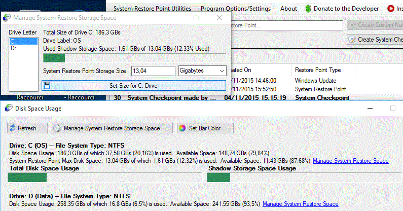

Je reviens, pour ce qui est de la taille de la protection, la réponse est peut-être là pour patriciag: je n'ai activé que la partition système C:
Pour ce qui est du logiciel "restore point creator", rien que du bon en première utilisation manuelle et "custom time interval" (3 jours)
De plus ça permet de gérer, voir l'utilisation "réelle" de l'espace alloué à la restauration :super:
Pour le plaisir une image utile à ceux qui comme moi hésiteraient (view system disk space usage):
Capture-gestion system restore point.GIF (102.67 Kio) Vu 2128 fois

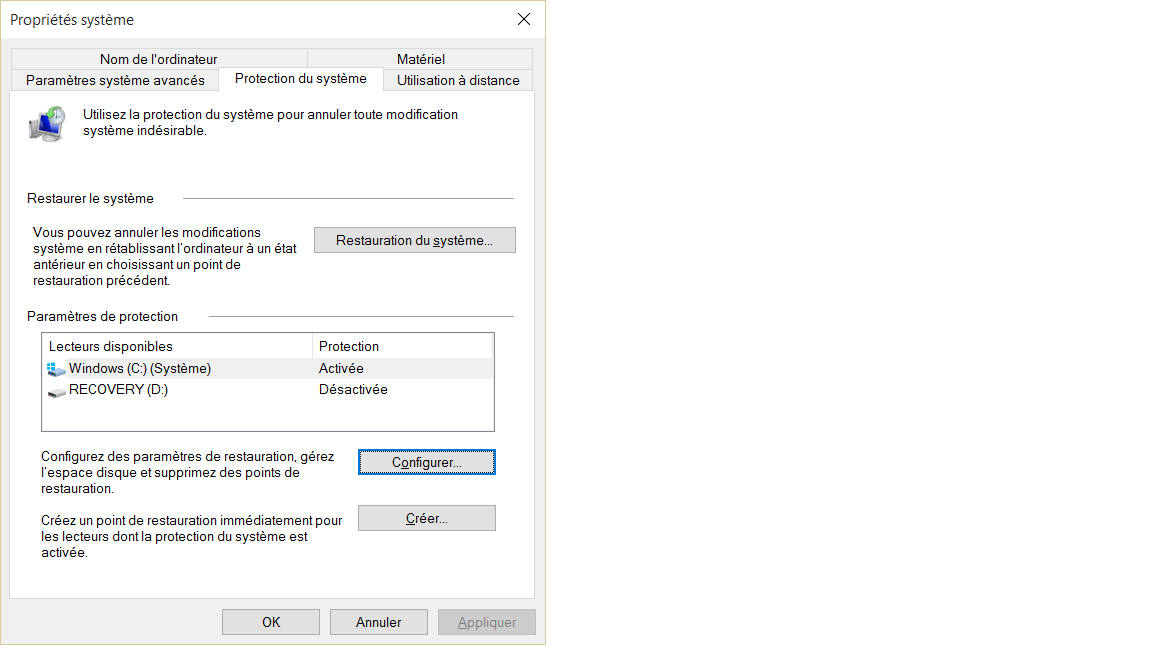

Bonjour les amis,
Je viens de rentrer et je vous remercie de me répondre. :D
Je vous joins donc mes copies d'écran.
Sans titre.png (27.9 Kio) Vu 2113 fois
Sans titre2.png (21.69 Kio) Vu 2113 fois
La protection du système est activée.

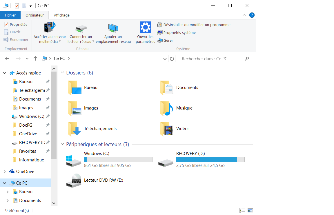

Mais chez moi, il y a une partition C: qui comprend système et données, et une partition Recovery D:
Sans titre0.png (75.11 Kio) Vu 2113 fois
C'est peut-être pour cela que les points de restauration occupent beaucoup d'espace : données et système sur la même partition.
Qu'en pensez-vous ?
Ce n'est pas très grave, j'ai assez d'espace, mais c'est pour vérifier qu'il n'y a pas de dysfonctionnement.
Je vous remercie d'avoir attiré mon attention sur ce point. Je vais créer manuellement au moins un point de restauration par semaine, à présent.

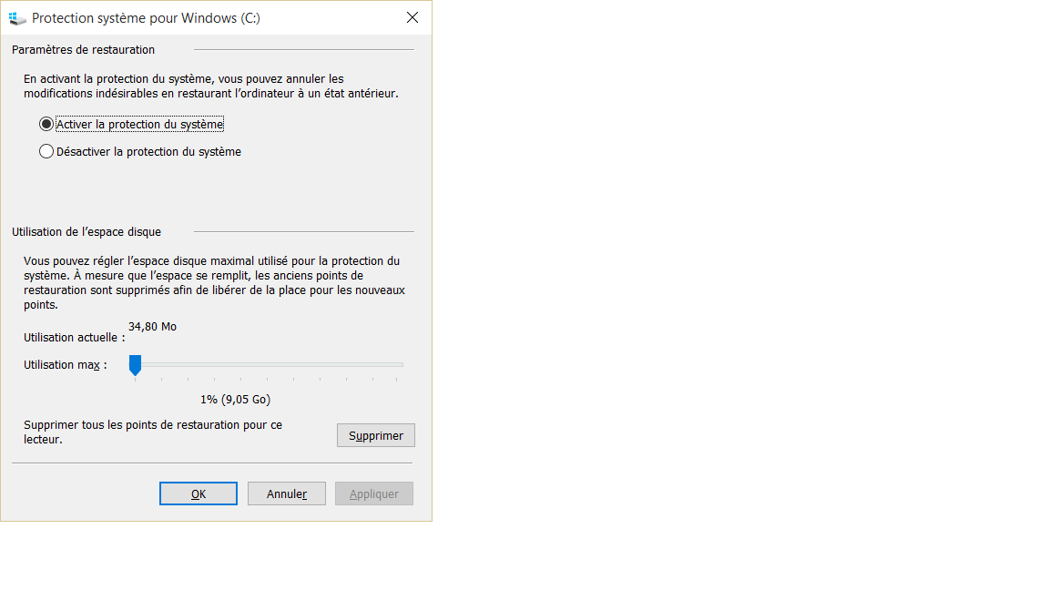

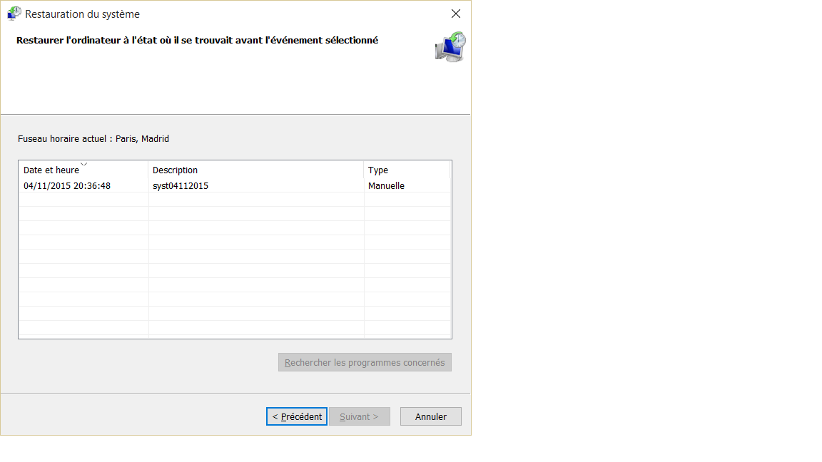

Rions un peu avec les mystères de l'informatique. :mrgreen:
Je récapitule : sur mon pc vieux d'un mois, deux points occupaient 9 Go. J'avais mis la copie d'écran en page 1 de ce topic.
Je les supprime, j'en crée un manuellement, et miracle, je passe à 35 Mo. Du coup, j'ai remis 1% d'utilisation maximale.
Sans titre5.png (21.73 Kio) Vu 2112 fois
Sans titre4.png (19.58 Kio) Vu 2112 fois
C'est plus raisonnable. Je n'ai pas d'explication, mais c'est sans importance. ;)
