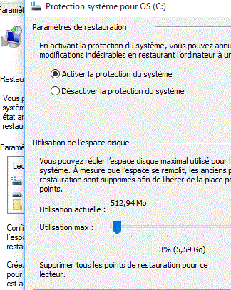

Une interrogation sur ce "phénomène" bizarre: il ne reste plus qu'un point de restauration sous Windows 10 alors que j'en avais péniblement 2 ou 3, image faite sous Windows 64 bits non dual boot. Je suis obligé d'en créer de temps en temps, quelqu'un a t il le même souci?
Pourtant selon les paramètres de protection système, j'ai assez de capacité pour en "contenir plus" il me semble, comme si ces points disparaissaient sans raison.
j'en avais utilisé un dernièrement ..qui a disparu sans prévenir, pas gentil :mrgreen: Seul reste un plus ancien d'une sauvegarde image sous Windows (23/10/2015).
Je ne passe plus Ccleaner depuis longtemps, il me servait sous Windows 7 à supprimer ces points en trop grand nombre quelquefois... actuellement: image.
Capture-point restauration Windows 10.GIF (48.23 Kio) Vu 8779 fois
Je viens de passer à 5% au lieu de 3% et de créer un nouveau point? j'espère que ça vient de la taille :hein:

La configuration pour C: est celle là, une idée (sauf bien sur si c'est la dernière mise à jour "cumulative" Windows 10 responsable)?

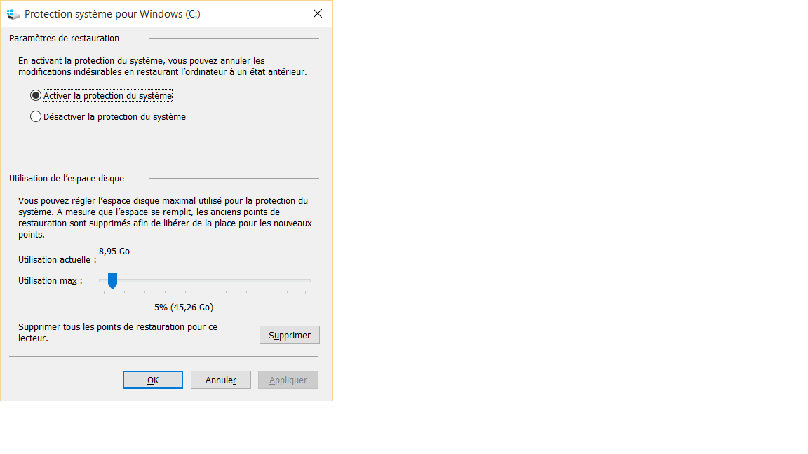

Merci à vous deux pour ces informations intéressantes, car je suis concernée aussi. Chez moi aussi, les points de restauration sont réduits à peau de chagrin, j'en ai deux en tout et pour tout. Et pourtant, je suis une adepte des restaurations, j'en ai fait beaucoup ces derniers temps, notamment à cause de problèmes de configuration de mon imprimante.
Mwonex, il me semble que tu as fait un SFC/scannow suite à des soucis avec Windows Update, si ma mémoire est bonne, et sur les conseils de Chantal. La disparition de tes points de restauration ne pourrait-elle pas venir de là ?
J'ai suivi ton exemple, et je viens de passer moi aussi à 5%.
Sans titre.png (21.7 Kio) Vu 8756 fois
Quelque chose m'intrigue en comparant nos deux fenêtres de "Protection système". Sur mon ordinateur, avec deux points de restauration, j'ai presque 9 Giga octets utilisés, alors que sur ton pc, il y moins d'un Giga octet utilisé.
Pourtant, je n'ai rien installé de spécial sur mon ordinateur, j'ai très peu d'applications. :hein:
Je n'ai pas d'explication, j'ai quand même quelques logiciels, la messagerie, Firefox, MBAM, Minitool partition wizard, Easus todo backup,
Google earth pro etc et j'ai supprimé très peu d'applications du store, ajouté VLC, mais je préfère la version installée qui fonctionne avec CaptvTy.
