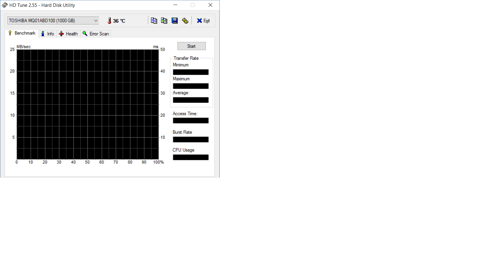

Dans un autre ordre d'idée, ce serait intéressant de surveiller la température du PC.
Je te conseille pour cela un logiciel gratuit, HD Tune 2.55, disponible ici :
http://www.hdtune.com/download.html
Il te fournira plusieurs informations intéressantes, la température, une indication de l'état de ton disque (blocs défectueux, etc.)

Je connais HT tune, je vais le remettre . J'ai aussi Disk info
