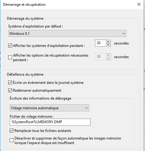

Voici les réglages de démarrage de récupération par défaut sur mon PC, j'ai vidage mémoire automatique, mais j'ai une anomalie:
il indique être sous Windows 8.1 par défaut, alors que je suis bien sous Windows 10... encore une découverte bizarre! :!: :?:
Je ne trouve pas de dossier minidump dans Windows (sauf pour thunderbird), peut-être est-il mal réglé ou simplement absent.
Capture-démarrage et récupération par défaut.PNG (17.29 Kio) Vu 2944 fois

J'ai réglé comme toi le problème de vidage mémoire en automatique ( voir capture ) , mais pas encore décocher la dernière case . Quand j'ai validé pour passer de la mémoire à 256 Ko en vidage automatique , on m'a demandé de régler la taille , mais je n'ai pas trouvér comment faire ?

Pas la même chose chez moi pour démarrage et récupération -> discussions-generales-f21/topic2541.html#p11908 e po

Je vais régler comme toi pour les paramètres de vidage et mettre " image mémoire du noyau " et décocher la dernière cas . Je ne sais pas si cela sera adapté pour moi et à quoi ça correspond exactement

Pour l'écriture des informations de débogage explications ici -> https://support.microsoft.com/fr-fr/kb/254649 mais rien pour Windows 10 et sur mon image c'est d'origine (je n'ais rien touché depuis l'installation sauf le temps de 30s passé à 5s)

Explications très intéressantes sur le vidage de mémoire . :super:
Pas trouvé où on règle la taille !
Finalement j'ai mis en automatique , comme mwonex , je crois .
