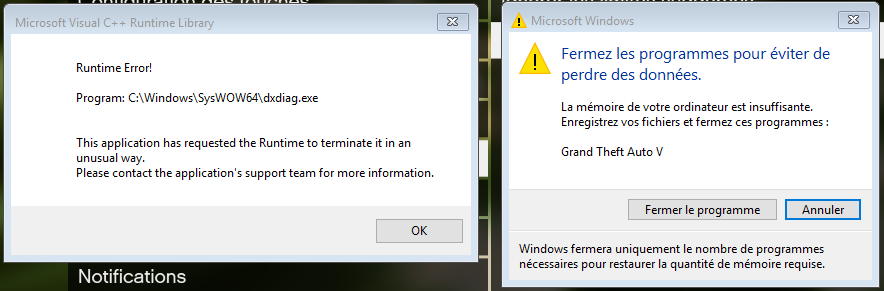

EDIT n°2 : j'ai eu le message de mémoire manquante (je vous met aussi un message qui est apparu en même temps, je sais pas si y'a un rapport) :
bug de mémoire.png (38.59 Kio) Vu 4700 fois
Je n'ai pas pu regarder l'utilisation de la mémoire et du processeur, parce que quand Windows a afficher ces messages, plein de truc ont bugué : ça a fait un écran noir et ça m'a tout raffiché, dès que je raffichai Edge, il faisais un écran noir, la barre des tâches et menu démarrer ne marchaient plus, quand j'ai fait CTRL + ALT + SUPPR (pour pouvoir rallumé le gestionnaire des tâches) ça a fait un écran gris et les barres des fenêtres (celle où y'a la croix) est redevenu celui de Windows 7. Heuresement, j'ai redémarré la session et ça a tout remis comme avant.

Axaurus a écrit :EDIT n°2 : j'ai eu le message de mémoire manquante (je vous met aussi un message qui est apparu en même temps, je sais pas si y'a un rapport) :
Tu n'as pas précisé dans quelles conditions tu as eu le message de mémoire manquante.
Si c'est pendant une session de jeu, ce n'est pas inquiétant.
Cela m'arrivait fréquemment avec mon ordinateur précédent, encore moins performant que mon portable actuel, qui n'est cependant qu'une machine moyenne.
L'écran comportant le message Runtime error pour Microsoft Visual C++ Runtime Library est plus fâcheux.
Je vois que ton pilote graphique est à jour.
Dans l'autre sujet que tu as ouvert, je t'ai suggéré d'exécuter deux commandes pour tenter de rétablir Edge.
Dans le cadre du présent topic, je te conseille fortement de les lancer, car il est possible qu'elles résolve ton problème de Runtime Error.
