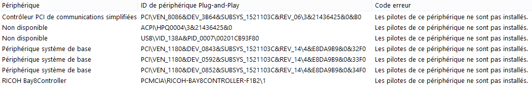

Premièrement, ton réparateur est un guignol, j'espère que tu n'as pas payé trop cher et deuxièmement, le rapport parle de lui même (dans les périphériques à problème, l'information système te dit que tous les pilotes dans le rapport ne sont pas installés) donc, il faut absolument les installer.
Les manquants de ton rapport:
Périph à problème.PNG (23.43 Kio) Vu 2356 fois
Tu vas chez le fabricant de ton pc -> http://h20566.www2.hp.com/hpsc/swd/publ ... id=4096176 et tu télécharges et installe les pilotes manquants ou tu fais (en dernier recours) une détection ici -> http://www.touslesdrivers.com/index.php?v_page=29 et tu installes ce qui est proposé en WHQL dans Options de recherche mais , pas ceux en bêta !
Je ne vois pas de Windows 8.1 dans HP EliteBook 8540w Mobile Workstation chez HP :!:
Ensuite, tu désinstalles et supprime complètement les pilotes Nvidia par le gestionnaire de périphérique puis tu redémarres le pc pour que Windows installe de lui même le pilote.
