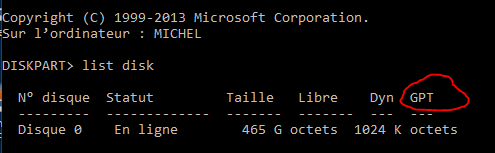

"Chantal11 a dit exactement:
Les commandes
diskpart >
list disk
Et Non list volume :hein: enfin ce que j'en dis..
exemple:
Capture-exemple list disk.PNG (7.36 Kio) Vu 2138 fois
Avant toute chose, comment savoir au niveau du BIOS si le DD est en GPT ?
Il faut bien lire ses conseils, le bios ne te donnera que la version du démarrage soit UEFI, soit MBR
Enfin je peux me tromper :bubulle:
Le problème est que ton disque est passé en RAW et que ça suppose une autre méthode de sauvetage (donc c'est utile), mais je laisse Chantal11 t'en dire plus, il faut qu'il soit NFTS, je ne sais pas si les données seront conservées (sauf avec un disque externe sous linux)

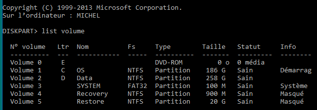

Voici ce qu'aurait du donner list volume:
Capture-list volume normal.PNG (13.36 Kio) Vu 2135 fois

Résultat de la commande DISKPART > listdisk j'ai:
Pas d'astérisque, Disque 0 En ligne 465 Go 1024 Ko
Voilà

Oui, Michel, j'ai bien la même chose avec la label GPT

Je suis étonné quand même car les autres partitions sont NFTS, ce qui est indiqué en RAW, c'est le dvd? Bizarre non:
Avec l'invite de commandes j'ai: DISKPART > list volume:
Volume 0 Lettre F Fs Raw DVD Rom >?
Volume 1 Lettre D Fs NTFS Partiton 500 Mo. >OK
Volume 2 Lettre E FS NTFS Partiton 464 Go >OK
Volume 3 Lettre F Fs NTFS Partition 813 Mo Masqué >OK

Non, c'est le lecteur F qui est en RAW (apparemment le DVD-Rom)
La partition E 6464 Go est en NTFS.
