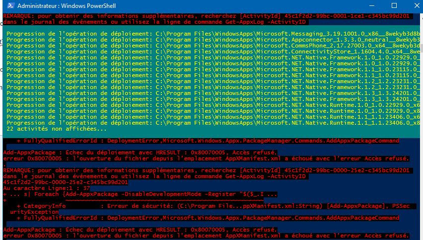

Merci pour ces commandes Powershell PatriciaG, elles sont acceptées sans problème, mais ensuite
Capture-déploiement erreur.JPG (164.66 Kio) Vu 2372 fois
ensuite le problème c'est que je reste avec les apps modifiées du 10 mars, et c'est bloqué depuis?
Add-AppxPackage : Échec du déploiement avec HRESULT : 0x80070005, Accès refusé.
Fichier à disposition sur ci-joint, je devrais trouver comment utiliser la commande "Get-AppxLog -ActivityID"?
http://www.cjoint.com/c/GCllciHEfF5
Capture-windows apps modifiée du 10 mars.JPG (51.95 Kio) Vu 2372 fois

J'ai l'impression que la modification d'autorisations a mis la pagaille.
La réinstallation du Windows Store par PowerShell me semble bien compromise.
Il reste la procédure de PapyNet, la restauration d'une image système et sans doute d'autres solutions avant la clean install.
Sans aucun doute, une erreur malgré les 2 étapes suivies pas à pas, revenir à la situation précédente est difficile,
je teste la solution PapyNet 8-)
Ne fonctionne pas, les fichiers -zip concerne un système EFI, je suis sous MBR pour ce PC Acer :hein:
Je tente quand même une mise à niveau, car il est anormal que des fonctions simples comme "monter" l'iso aient disparu.
