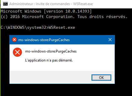

Si bien sur, mais sans succès,
dism /online /cleanup-image /restorehealth
est à 100% OK, restauration effectuée, puis WSReset.exe ne fonctionne pas, cause Purgecache,
Capture-ms windows store-PurgeCache ne démarre pas.JPG (30.63 Kio) Vu 2802 fois
sfc /scannow bon à 100%.

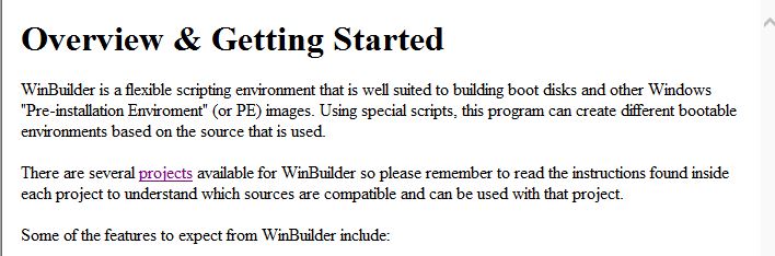

P.S. vu ceci également qui peut aider, il faut que je regarde en détail....très complet et pas si simple au premier abord.
https://www.tenforums.com/software-apps ... sk-92.html
Je vois que ça concerne des projets de création de disques iso, intéressant mais plutôt réservé à des pro.
Capture-WinPe builder.JPG (46.55 Kio) Vu 2801 fois
@+ ça ne sera pas pour moi :!: :lol:

Je n'ai pas encore eu le temps de tout faire, je viens de tester (pour le store):
PowerShell -ExecutionPolicy Unrestricted -Command "& {$manifest = (Get-AppxPackage Microsoft.WindowsSt)}
Pour réinstaller le Windows Store, j'évoquais des commandes PowerShell spécifiques, pas Dism.
