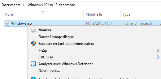

Les nouvelles versions auront aussi leur lot de "petits bugs" , je n'en vois pas sur les 3 PC dont 2 anciens venus de WIndows 7 :hein: chance ou pas :?:
J'ignore si Nice Devil a vu cette option qui fait suite au nettoyage proposé et débute la mise à niveau:
Capture-clic droit monter iso dans Windows 10.PNG (11.4 Kio) Vu 1687 fois
J'ai indiqué Rufus, car il dit avoir de grosses difficultés, alors qu'il suffit de formater en fat 32, mais ça se fait automatiquement.
C'est un ancien réflexe de rechercher comment faire une clé bootable, comme avant WS10
