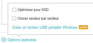

Ça confirme ce qu'on a déjà dit, que les sauvegardes de type clonage sont longues, Easus Todo Backup est validé par beaucoup, outre la sauvegarde intelligente des données, celle des partitions, le clonage est possible avec aide pour SSD.
Capture-optimiser clonage pour SSD de Easus Todo Backup.JPG (15.43 Kio) Vu 3434 fois

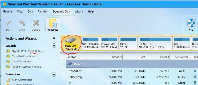

si vous avez un bon lien pour parler du MBR, GPT etc, mettez le ici, j'ai besoin d'enrichir ma culture informatique Merci
Le logiciel ci-dessous te montre tes partitions (et même celles cachées) et indiqué si le système est MBR ou GPT, explications:
https://www.malekal.com/tutoriel-minito ... zard-free/
Capture-partition minitool Wizard GPT.JPG (68.77 Kio) Vu 3431 fois
Tous les disques ne sont pas forcément GPT, et certains ne sont pas NFTS, mais en Fat32 etc.. :shock:

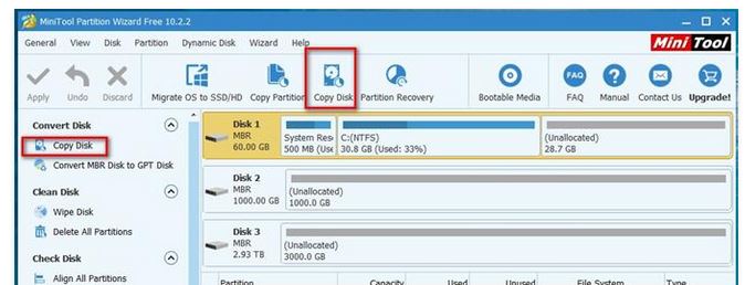

clic droit sur Windows et gestion des disques..A savoir que MiniTool PartitionWizard peut sauvegarder (copier) un disque pour le remplacer par un autre, ce faisant il peut donc sauvegarder Windows 10. :D
Capture-copie de disque MiniToolPW.JPG (44.1 Kio) Vu 3429 fois
https://www.partitionwizard.com/help/co ... html#howto
