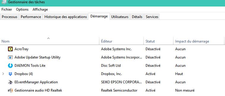

1/ Si je vais dans l'onglet "Démarrage" de mon gestionnaire des tâches, la carte realtek HD est activée au démarrage. Donc, ce n'est pas "la bonne" mais elle est là.

Au final, ça ne m'a rien apporté du tout et je n'ai toujours pas de son. Je me retrouve maintenant néanmoins avec une saloperie qui va se relancer au prochain démarrage... De plus, si j'ai l'icône dans ma barre de tâches, la ligne "Gestionnaire audio HD Realtek" n'apparaît plus maintenant dans l'onglet "Démarrage" du Gestionnaire des tâches comme sur mon image précédente !

Ton problème est plus complexe, me concernant ça a fonctionné après activation au démarrage dans WS10 FCUpdate:
Capture-Gestionnaire Realtek suite activation.JPG (26.2 Kio) Vu 2651 fois
Je te conseille quand même de te cantonner aux pilotes de ta marque, (même si il y en 2), Touslesdrivers.com est fiable pour s'y retrouver, le reste j'évite ;)
