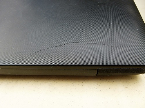

Ce que je veux dire, c'est que de plus en plus de portables ne permettent pas l'accès au disque de 2,5 ", c'est le cas de l'Asus, dans lequel on peut quand même ajouter un SSD à la place d'un boitier DVD, donc en plus du HDD, mais il faut ouvrir sans trappe d'accès.
L'ouverture se fait par le clavier, et avec infiniment de précautions si on ne veut pas casser, ici pour changer la batterie, mais le disque est au-dessus, heureusement:
https://youtu.be/bD5d8iuGQNw?t=211
Voici ce qui motivait ma réponse, d'ailleurs je dois aussi changer le capot (cassé près de la charnière) qui contient l'écran et l'antenne WiFi:

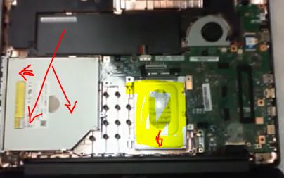

Re: [Témoignage] Il fallait bien un SSD à mon Win10
un SSD 2,5 pouces se monte à l'emplacement d'un HDD 2,5 pouces
mon témoignage le prouve (dans mon cas dans l'emplacement initial)
Béo
voir comme ici emplacement HDD même taille que SSD en bas à droite (2,5 "= et "tiroir" du DVD à gauche ou mettre un rack pour un SSD si on le désire, ce qui peut faire 1 HDD + 1 SSD pour le système.
