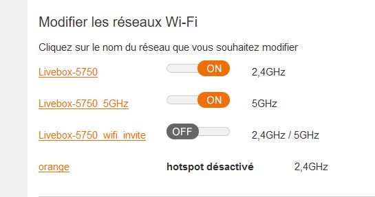

Dans la Livebox, tu as juste à cocher une case pour que le wifi 5GHz soit identifié à part
Ensuite voici comment cela se présente chez moi

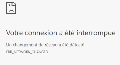

Merci chantal11 pour cette image parlante, je viens de perdre ma réponse à cause d'une rupture de connexion:
Capture-connexion quand je te réponds.JPG (16.24 Kio) Vu 3469 fois

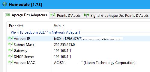

L'ancien routeur n’apparaît plus dans la liste, se peut-il que ça ait un effet sur la carte?
Capture-carte réseau wifi broadcomn 802.11 n selon homedale.JPG (31 Kio) Vu 3460 fois

chantal11 a écrit :Dans la Livebox, tu as juste à cocher une case pour que le wifi 5GHz soit identifié à part.
Certes, mais il faut ensuite modifier le paramétrage de la carte Wi-Fi pour gérer les deux réseaux, du moins ainsi que cela fonctionne dans la configuration que j'ai testée.
N'est-ce pas le cas pour toi ?
Re: [Résolu] Réseaux WIfi 2,5 ou 5 Mghz, avantages et inconvénients
Non, pas du tout .... je n'ai rien paramétré d'autre pour ma carte Wi-Fi.
Sur mon PC, j'ai le choix entre les 2 pour me connecter et les 2 fonctionnent, le 5 GHz ou le 2.4 GHz
Mon Smartphone se connecte lui directement sur le 2.4 GHz

mwonex a écrit :C'est logique, 2 réseaux, au même nom et clé avec des "débits" différents.
Non, justement, les deux réseaux doivent avoir des noms différents pour être distincts et c'est le cas sur l'image de Chantal.
..et sur la mienne, le même nom avec en + 5 Ghz oui c'est différent pour dissocier les réseaux, mais assez proche pour que l'utilisateur s'y retrouve. Evidemment que les noms sont différents, mais ce que j'entends c'est ils font référence à la même Box.

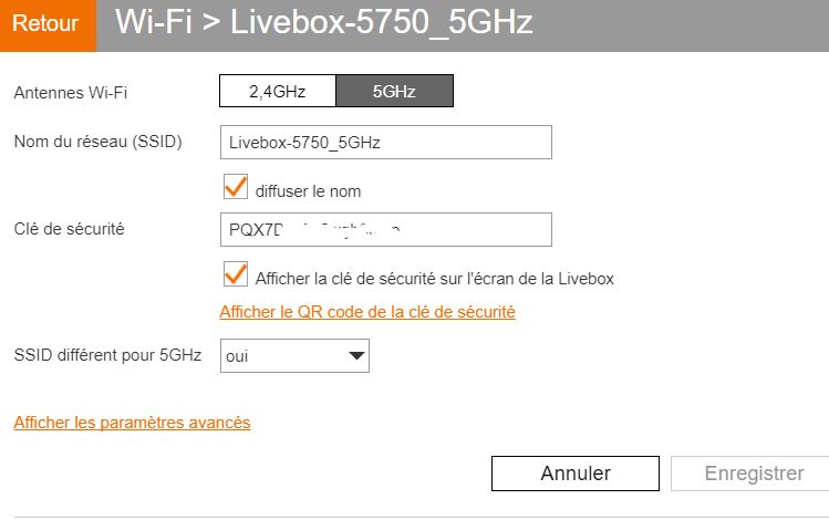

Bon la suite c'est embêtant care je ne vois pas le réseau 5Ghz alors que je suis allé vérifier l'enregistrement du réglage:
Capture-SSID différent pour 5Ghz.JPG (41.57 Kio) Vu 3447 fois

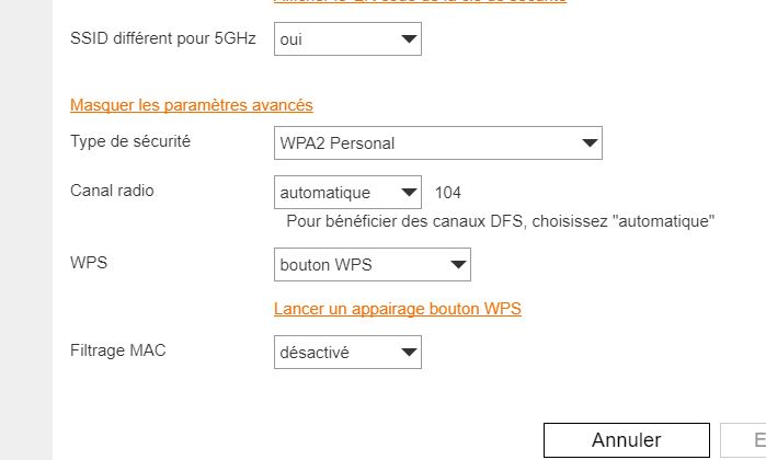

paramètres avancés:
Capture-paramètres 5Ghz avancés.JPG (32.74 Kio) Vu 3447 fois
Je me demande si je ne dois pas lancer un appairage WPS, pour obtenir ce fameux réseau.
Il a été fait mention de LiveBox défectueuse, mais je verrai après un appairage.

mwonex a écrit : oui c'est différent pour dissocier les réseaux, mais assez proche pour que l'utilisateur s'y retrouve. Evidemment que les noms sont différents, mais ce que j'entends c'est ils font référence à la même Box.
Justement, pour voir apparaître un deuxième réseau, il faut que tu lui donnes un nom, afin d'avoir deux réseaux différents.
Paramètres > Réseau et Internet > Wi-Fi
> Afficher les réseaux disponibles.
Ton réseau 5 GHZ n'apparaît donc pas ?
As-tu redémarré le routeur ?
